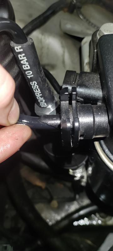

J'ai démonté linjecteur pilote qui était bien encrassé que j'ai nettoyé complètement et changé la rondelle intérieure, espérons que je n'ai pas tout cassé 🤣
Ensuite j'ai découvert une prise d'air au niveau du filtre à gasoil.
Je serais prêt à parier que tout part de la, je vais essayer de jointer la fuite en attendant de trouver un support de réchange.
Montage d'un clapet anti retour par sécurité et elle devrait démarrer....

Mon inecteur pilote fuit encore... et elle ne démarre pas.
Je vais tester la compression du bloc avant d'acheter X pièces...
Je vous tiens au courant

Salut a tous.
Pour commencer je vous informe que j'ai réparé mon injecteur pilote. Petit coup d'usinage au branchement de linjecteur et je n'ai plus la moindre fuite je me suis servis pour ça d'une fraise conique destinée a la céramique je crois. Je l'ai fait a la main sans perceuse et pour finir quelques coups de lime au dessus.
Bref, j'ai réalisé tous les tests en suivant la fiche technique de darkG sur le M51
Il me reste deux problèmes à résoudre.
10.3 V a la batterie au lieu de 10.7V au démarrage... je vais donc tester la batterie d'une autre BM pour voir si ça vient du démarreur.
Et la pompe de gavage ne s'enclenche que quand je la shuinte je vais donc commander un relais a BMW.
