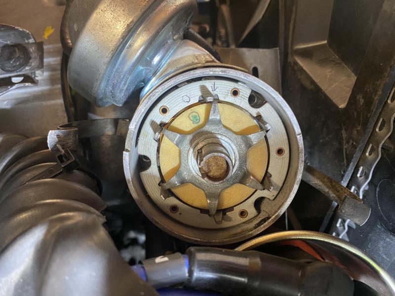

On a enlevé la tête, et on s'est attardé sur le fait que l'étoile sous le doigt d'allumeur soit bien libre mais on a pas vérifié le plateau.

-1- je n'arrive pas à sortir le plateau de l'axe, il est bien fixé.... une idée pour le sortir?
-2- Quand je le tourne, je sens un petit acoup-blocage, mais il tourne quand même.

Vu que c'est du costaud comme générateur, il pense qu'il pourrait soit :
- y avoir un petit fil du générateur de cassé et qui fait faux contact, il en a déjà réparé beaucoup,
- soit les masselottes qui sont grippées et qui viennent foutre le bordel.
Démontage complet demain matin pour voir tout ça sans démonter l'allumeur.

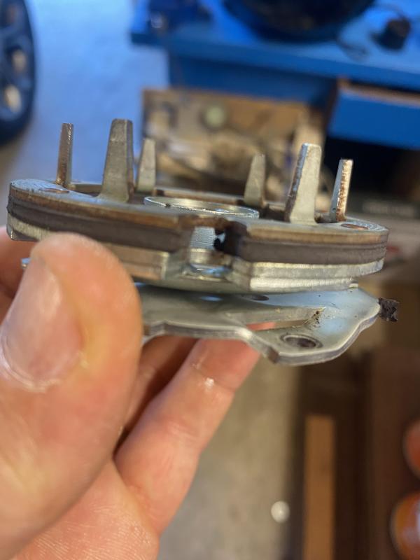

Bon ben la messe est dite : générateur d'impulsions hors service... L'aimant est fissuré de partout et il y a même un morceau qui est parti quand je l'ai démonté...
Les masselottes étaient également grippées.

meme l aimant fissure ca fonctionnais c'est surtout les masselottes qui foutais le bordel
en le demontant tu l as finit le pauvre

@smeldeplomb : oui, j'ai surement fini par désagréger l'aimant en le sortant...
J'ai réussi à trouver un allumeur d'occasion qui normalement fonctionne bien donc j'ai pu récupérer l'aimant et tout remonter.
Après essai, j'ai toujours le même problème...
Tu m'as envoyé un lien Schmiedmann, et sur ce lien il est noté que c'est pour le régulateur de vide (la capsule qui est accrochée à l'allumeur du coup) ?
J'ai remis le mien car quand on l'a testé, il semblait fonctionner normalement... Tu pense que cela pourrait venir de là?
