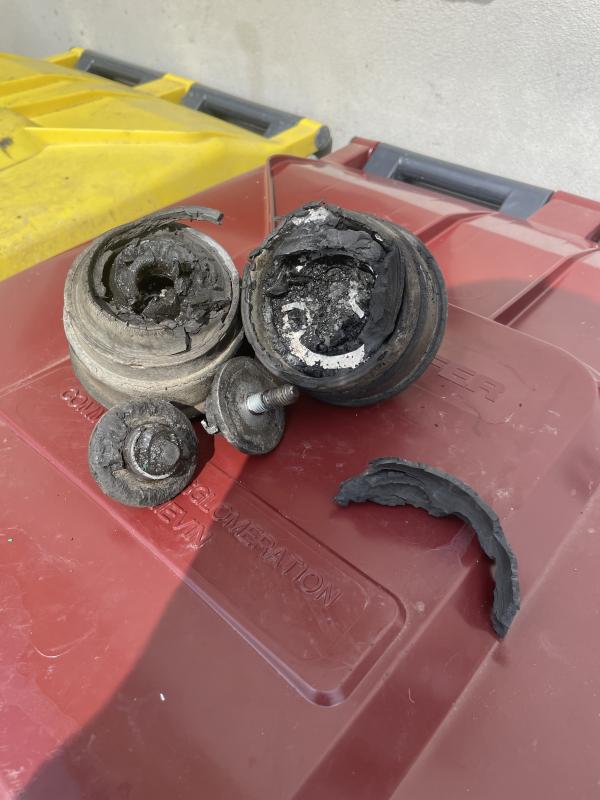

bonjour je reviens vers vous vous donner des nouvelles jai vérifier mes support moteur ils étaient hors service Image
la voiture ne tremble plus mais jai toujours le claquement.

Impossible d'ouvrir ton image.
voici la procédure:
viewtopic.php?t=34484

pour les claquements vu la tronche des supports il faut regarder les supports de boite aussi
sur ce post nous ne traiterons que ce problème

déjà on a vu juste pour les supports moteur seulement en regardant la video
ensuite je te dis supports boite qui son surement :mort2: vu l état des supports moteur
si le bruit persiste après remplacement des supports boite il faudra chercher sur le train avant
biellette de barre stabilisatrice par exemple
viewtopic.php?t=38426
sur mon tutoriel tu verra que les supports de boite ne sont pas dechires mais serieusement ecrases et dessertis ce qui occasionne des claquements
