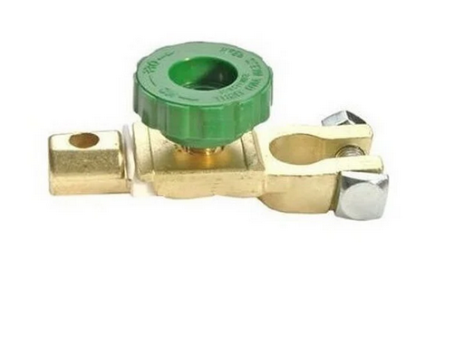

pouvez-vous m'aider sur le choix de ce coupe -circuit
nasocr
Messages : 1080
VIN 1 : BG23274
Localisation : ile de france
Message par nasocr »
ça va ça ?
