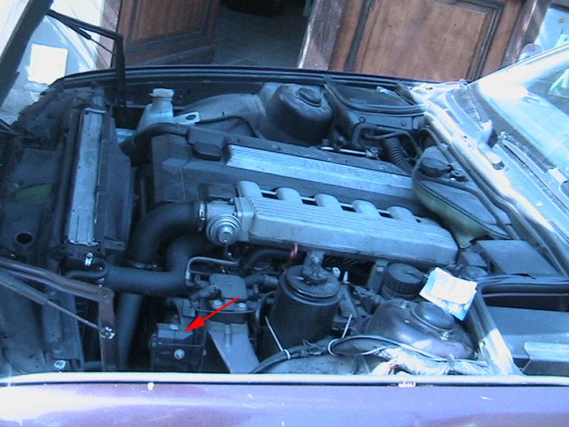

A mon avis, ceci est lié au fait que la batterie de la sirène auto-alimentée de ton alarme est HS
peux tu la prendre en photo sous tous ses angles?

Est-ce que la batterie auto alimentée de la sirène est la batterie qui est dans le coffre au fond à gauche, derrière un parement fermé par une vis ?
Dois-je prendre la batterie en photo sous tous les angles, ou la sirène ?
La sirène, je ne sais pas où elle est, ni à quoi elle ressemble.

il faut chercher l'emplacement de dette sirène!
il n'existe pas de place "standard"
cela dépend de celui qui l'a montée
sur la mienne par exemple elle était montée ici
elle contient une batterie (en interne) qui lorsqu'elle est HS peut provoquer un défaut de fonctionnement du module (alarme)! (qui de ce fait ne s'arrête plus!)
d'ailleurs l'alarme est concue pour se mettre en marche si la batterie de la voiture est déconnectée!

Mes essais pour mettre une photo de sirène se terminent en queue de poisson :cry:
laure e34
Messages : 837
VIN 1 : GB56850
Localisation : 24
Message par laure e34 »
En voulant mettre ma photo de sirène pour savoir si c'est bien ça, on me répond toujours ça :
Erreur Json, contacter votre webmaster, code erreur JSON.parse: unexpected character at line 1 column 1 of the JSON data
