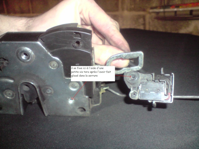

ceci peut être du à deux choses en général!
soit le LV déconne,
soit la porte est considérée comme "ouverte" (quand le porte est ouverte, le LV et/ou la centralisation ne fonctionnent pas
en général!
quand on a ceci:
Tout se passe bien SAUF la vitre chauffeur ne veut plus remonter , donc je ferme , je rouvre , et a force elle remonte
c'est qu'il y a un mauvais contact sur le micro-contacteur de la porte(/poignée de porte)
regarde bien!
as tu ceci?
