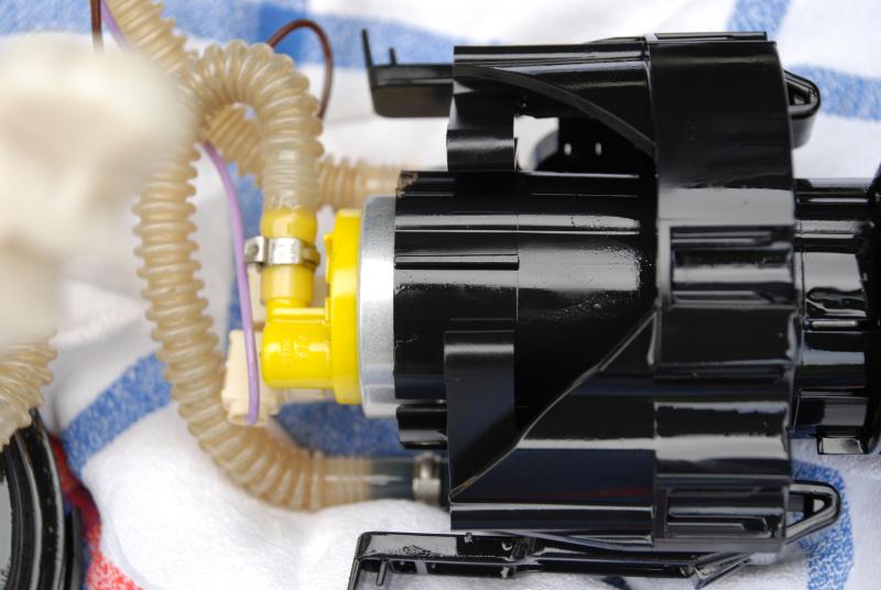

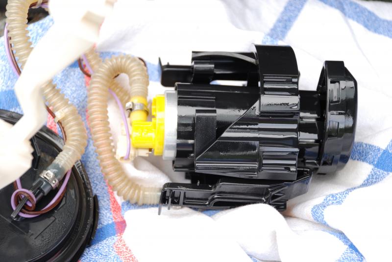

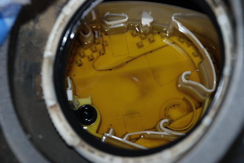

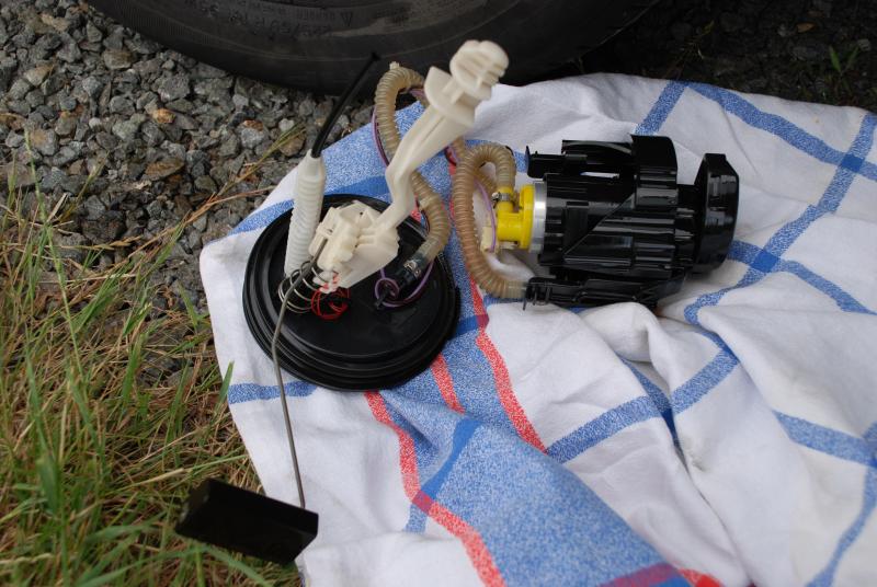

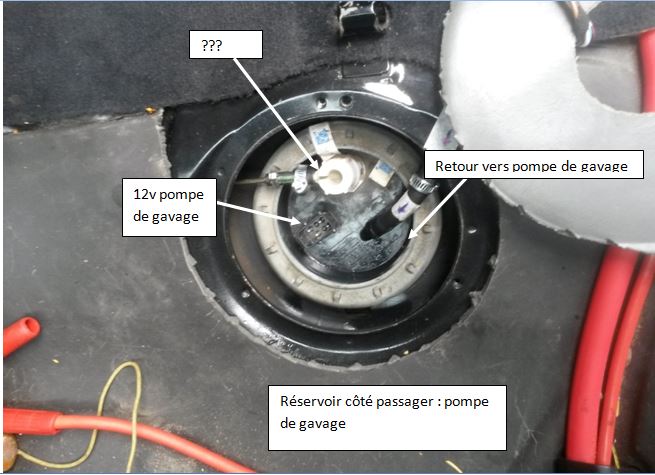

Merci à tous les deux. Alors, j'ai bien réussi à démonter et sortir le bloc pompe, mais impossible de retirer la pompe de sa cage (et pas envie de forcer comme un bourrin pour tout péter...) De plus, la durite qui arrive sur la pompe est récalcitrante, je n'arrive pas à l'enlever...
Donc, en attendant, j'ai tout remonté et redémarré après avoir laissé la pompe purger le circuit.
Merci si vous avez des tuyaux pour défaire cette satané pompe de son logement.
De plus, j'ai remarqué une minuscule durite qui vient se connecter sur le couvercle de pompe (voir photo, issue d'un autre forum), là où il y a les points d'interrogation. Qu'est ce que c'est?
Le logement de la pompe est somme sur la photo suivante:
Bonne fin de journée à vous.
Lionel (Apprenti mécano débutant...)

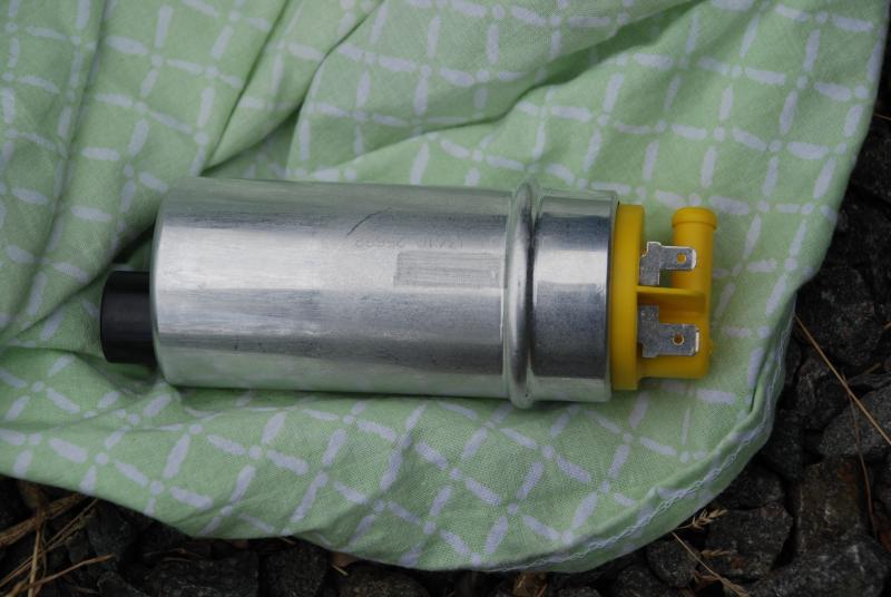

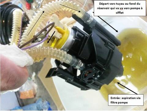

- Messages : 85974
RE;
En fait, la pompe est juste "emboitée" dans le support
avec ces photos tu verras un peu comment....
si , les conduites sont vraiment en mauvais état, alors faut les remplacer! pas "évident" car elles n'existent pas seules par BMW
https://www.realoem.com/bmw/fr/showpart ... Id=16_0209
la petite durite sert juste à l'équilibrage des deux demi réservoirs , et/ou vers le filtre de dégazage
https://www.realoem.com/bmw/fr/showpart ... Id=16_0195
sans importance dans ton cas!

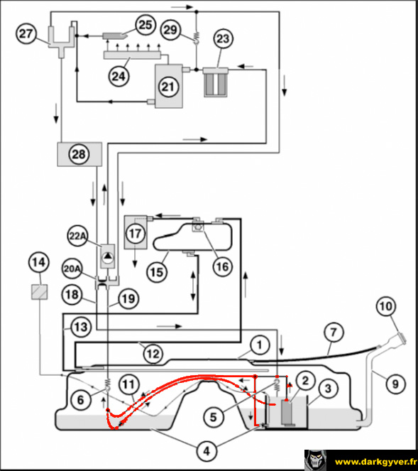

le schéma de principe pour ta voiture:

Merci Darkgyver pour tes précisions.
Cependant, je ne vois pas comment sortir cette satanée pompe du socle noir, trois "crochets" tiennent la pompe au niveau de la gorge présente sur le corps, et je n'ose pas forcer, pas envie de casser le corps en plastique noir.
J'ai bien réussi à enlever l'ensemble pompe flotteur, et à le remettre sans problème. D'ailleurs, je suis à moins de 15l dans le réservoir, et ce soir, 50kms parcourus, avec un point noir où le moteur cale systématiquement, et là rien...
Bonne soirée à toi.
Bonne soirée à toi.
