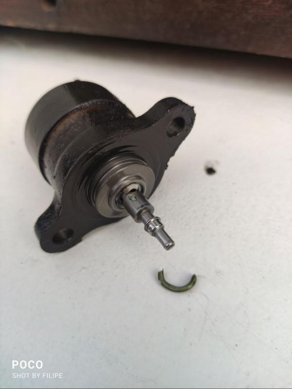

J'ai une pompe électrique d'origine (sous plancher) qui alimente la pompe HP.
Je vais démonter le régulateur de débit et contrôler le joint
darkgyver a écrit :
par contre, tu as probablement un deuxième problème au niveau de la régulation de débit (edit/correction dark : régulation de pression) qui devrait être active au démarrage!
Ça veut dire que quand j’arrête le moteur la pression ne devrait pas redescendre autant dans le rail? (8b)
Connais tu la pression mini que je devrais avoir dans le rail moteur au ralenti? mois j'ai 380-390b de mémoire et je monte a 500b quand j’accélère

et le joint qui devrait être là dessus!

la régulation de pression est peut être elle même dépendante de cette pièce, car elle ne ferme plus vraiment!
Pour la pression au ralenti c est 348b mini

Salut à tous, désolé pour le silence j’avais pris un peu de vacances.
J’ai démonté le régulateur à l’arrière de la pompe en espérant trouver quelque chose, mais non, le joint est bien présent, et en bon état.
