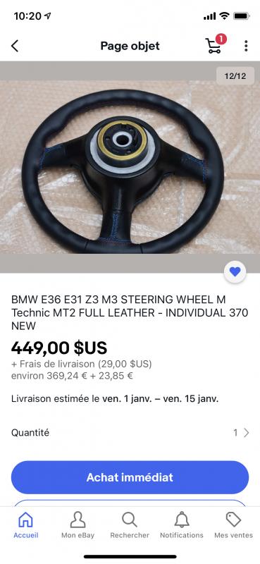

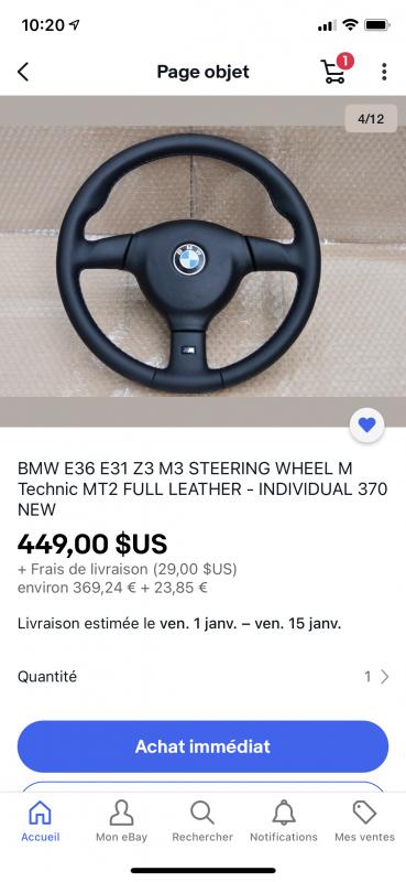

Il a envie de toucher 449 Dollars... donc le volant, il va te dire qu'il est sur mesure pour ta voitureTony46 a écrit :
Le vendeur me dit que c’est compatible plug and play sauf pour l’airbag
Et comme ça, tu n'auras plus d'airbag (en cas d'accident)Tony46 a écrit :Maos qu’il m’enverra une résistance pour pour éteindre le témoin !!!
Tu fais bien d'être sceptiqueTony46 a écrit :Je suis sceptique...c’est en pologne et j’ai pas envie de devoir le renvoyer si ca ne l’était pas.

Avec certitude :
Le Mtech2 est sans airbag,
Il a une seule piste avec balais pour le klaxon,
Il se monte si il provient d'une E36 au départ, mais tu devra supprimer le spillring et tu n'auras plus d'airbag
Ton raccordement tournant derrière le volant est mixte, bague et balais + nappe enroulée en spirale,
Le 3 branches sport apparu au millésime 95 ne se montera pas sans modification du circuit du klaxon, le spillring est différent car il intègre le circuit du klaxon, donc la connectique aussi.

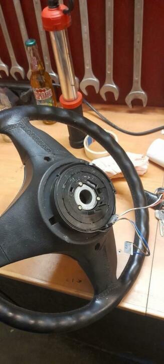

Ok parfait je commence a mieux comprendre...
Effectivement j’ai vu que derrière mon volant origine j’ai deux piste en laiton alors que sur le Mtech 2 il n’u en a qu’une ?
Pour l’airbag c’est pas un problème (sauf le témoin) l’éteindre a la valise ?
Pour le klaxon je devrais repérer le fils et le raccorder lui uniquement ?

Oui je suis d’accord mais on parle pas du même volant et l’état non plus pas le même
C’est 360€ livraison comprise finalement après négociations...
Mais celui que j’ai trouvé ici prêt de chez moi c’est le même que les deux premiers que tu m’envoies.
Par contre la bague collectrice à l’arrière est différente de la mienne et comme je dit c’est sans ballait
Je ne sais pas si c’est compatible !!!

Oui, coté airbag ça va fonctionner, coté klaxon, il faut regarder comment c'est fait niveau connexion sur le "balais" qui vient sur la piste. Il y a deux câbles un marron rouge (connecté au relais K2, donne la masse en borne 85) et un marron connecté à la masse.
Peut être un peu d'adaptation de connectique pour le circuit klaxon.
Il y a aussi des chances que tu puisses échanger les bagues collectrices, donc après plug&play.
- Messages : 11822
En faite si il conserve son contacteur tournant le problème ne se posera pas.
