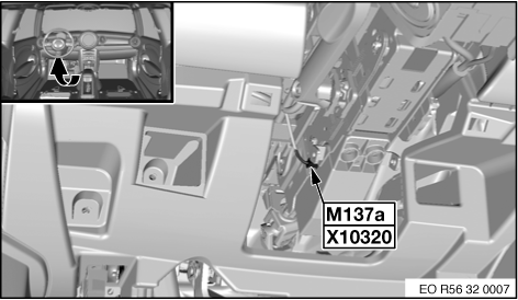

salut
Un des moyen simple et efficace est de trouver une clé de Mini différente de la tienne et de la mettre dans le lecteur.
Si tu as un voyant de clé barré en jaune cela veut dire.
- Le lecteur est Ok
- Le CAS est OK car il détecte une clé qui n'est pas la sienne.
L'hypothèse des deux clés flinguées n'est pas à exclure de suite car
Il est probable qu'une des clés soit défectueuse depuis un moment, mais comme tu t'en sert pas ........
Et que la deuxième est lâchée.
voila tous
a+
- Le lecteur est Ok
voila tous
a+

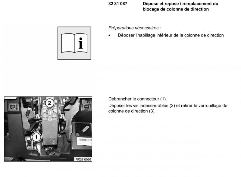

si ce que vous vouliez me dire c'est:
le verrou de la colonne de direction se vend séparément.
voir pièce 3 de :
https://www.realoem.com/bmw/fr/showpart ... Id=32_1667
(schéma qui correspond à mon VIN!)
ce qui veut dire qu'elle peut être remplacée indépendamment.
la procédure d'identification et de déverrouillage donnée pour cette voiture est: (documentation officielle BMW-mini voir VDS)
là où je ne comprends pas:
c'est que si il est réellement en fin de vie, il ne peut pas échanger correctement avec le module CAS pour lui indiquer par réseau sa position actuelle verrouillé ou non! ("étant lui même en fin de vie!) , et de ce fait, il ne peut pas déverrouiller par la suite!
et
le CAS ne peut naturellement pas être réinitialisé alors qu'il ne peut pas "converser" avec un verrou en panne....
A priori; il aurait fallu faire l'essai avec un verrou neuf.....
ceci indépendamment du fait que les clés soient "bonnes" ou "non" ainsi que de l'état de la colonne de direction, qui semblerait n'être qu'un élément "mécanique", et dans ce cas, quel serait l'intérêt de la remplacer!.
tout fonctionne par réseau, et si le verrouillage de colonne bloque le réseau (car en défaut) , il sera impossible de coder le CAS.
entre un simple verrou, et une colonne entière avec clé et je ne sais quoi...... il y a un fossé!
c'est ce fossé qui me permet de mettre en doute cette interprétation du diagnostique!
Celui ci ne semble pas tenir compte de tous les éléments, ou alors ils ne m'ont été transmis que partiellement.
NB:
ceci sans compter cette batterie jugée "bonne" par l'un de vos confrère, et "à changer" trois jours après....
merci de me l'expliquer:
je me permet de vous présenter les arguments suivants.Je vous mets notre interprétation du diagnostic
Le moteur de verrouillage de la colonne de direction est en fin de vie
le système interne était en défaut en continu
et
le boitier CAS avec jeu de barillet qui ne répondent plus.
voir pièce 3 de :
je m'étonne donc, que" vous vouliez remplacer la totalité de la colonne de direction alors que:extrait de TIS a écrit :32 31 087 Dépose et repose / remplacement du
blocage de colonne de direction
Préparations nécessaires :
• Déposer l'habillage inférieur de la colonne de direction
Débrancher le connecteur (1) .
Déposer les vis indesserrables (2) et retirer le verrouillage de
colonne de direction (3)
la photo de la pièce et son branchement: (prise à trois pins 2 pins réseau et masse)
donc si l'on suit votre raisonnement, le verrou serait en fin devie (ce qui est tout à fait possible!)Commande du verrouillage électrique de la direction
Lors du déverrouillage, un processus d'authentification se déroule entre le Car Access System (CAS) et le verrouillage électrique de la colonne de direction. Le déverrouillage ne débute que dans le cas où l'authentification est positive. Pour des raisons de sécurité, le verrouillage électrique de la direction reste hors tension pendant la marche. Le verrouillage électrique de la direction n'est alimenté en tension que pour opérer un déverrouillage ou un verrouillage de la direction.
Déverrouillage électrique de la direction
La procédure de déverrouillage débute à la mise sous tension de la borne R. Le boîtier CAS ne déclenche le déverrouillage qu'après détection d'une autorisation d'accès valable. Dans un premier temps, il alimente en tension le verrouillage électrique de la direction puis contrôle l'état du véhicule ainsi que l'état du verrouillage électrique de la direction. Dans un second temps, il valide le déverrouillage en envoyant une autorisation de déverrouillage codée. A la réception de l'autorisation, le verrouillage électrique de la direction déclenche l'opération de déverrouillage. L'actionneur du système de verrouillage électrique de la direction est piloté dans le sens ”Déverrouillage”.
et
NB:

En fait je crois surtout qu'ils n'avaient pas envie de se faire chier pour retirer les deux vis "indésserrables"
car ce n'est pas "facile" sans outillage spécial et/ou adapté!
mais il est certain que c'est faisable..... sinon BMW n'aurait pas créé cette fiche de travail!
en aucun cas!
en plus, le remplacement de la colonne implique le démontage d'autres vis indésserrables, mais moins inaccessibles peut être.......
en aucun cas!
