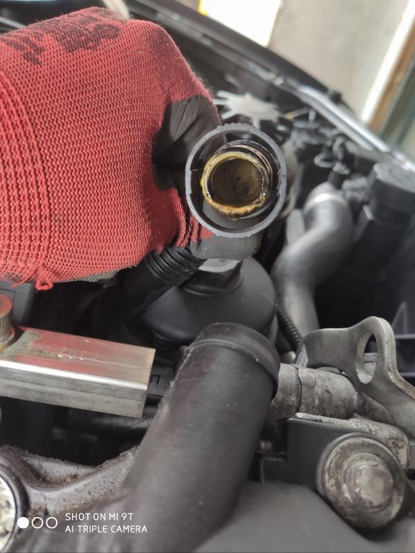

J'ai enfin pu poser 2j de congés pour immobiliser la voiture et me pencher sur le changement du déshuileur, en faisant les choses bien (en retirant l'admission).
En retirant l'un des tuyaux du déshuileur, je viens de m'apercevoir qu'il y a de la mayo là dedans. C'est grave docteur ? :scratch:
Messages : 85885
en soi, ce n'est pas grave!
car si le déshuileur est HS, ou une conduite d'air est percée, alors tu auras quasiment toujours de la mayo surtout à cette époque de l'année car le temps est humide!
Le prob est que tu dis avoir eu une surchauffe....
du cou, cela "peut" fausser les choses!
le moyen le plus sûr de faire la part, est de remplacer le déshuileur et les conduites si elles ne sont pas impeccables,
puis
de rouler au moins 100 km pour remplacer les valeurs de correction lambda!
voir aussi si ton prob de surchauffe revient.....

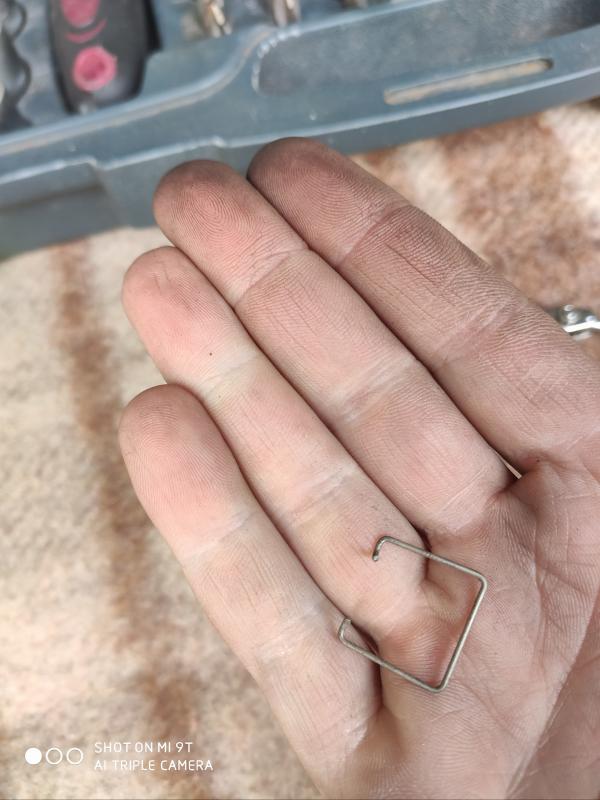

J'en profite pour poser la question parce que je sens déjà que je vais galérer: les petits clips qui tiennent la connectique de la rampe d'injection, il y a une technique secrète pour les remettre lors du remontage? C'était pénible à enlever, mais alors j'imagine même pas comment je vais les remettre :affraid:
Messages : 85885
je t'envoie la doc correspondante par mail
de mémoire!
ce type de clip de se "démontent" pas de la pièce!!!
en fait il suffit d'appuyer au milieu du "U" au lieu de tirer sur le clip!
et
en même temps; on tire sur la prise!
il faut remonter le clip avant de présenter la pièce!
en appuyant, cela se clip tout seul!
