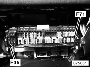

Benop a écrit :
par contre tu n'as pas encore vérifié les deux autres!*
l'un est le +12v constant (toujours présent!) (alimenté par le fusible F37 de 50 ampères)
et
l'autre (le brun!) est la masse (mesure de résistance doit être nulle!)
C'est noté, je vérifierai ça demain
la suite une fois fait! :oui:

Les nouvelles du jour :
_le fusible 37 est OK
_il y a bien +12V qui arrive au ventilo
Juste au cas où, voilà les mesures précises :
_14V à froid, sans clim
_13,20V à chaud (je suis monté jusqu'à 104° du LDR, avec clim)
_12,80V après avoir coupé le moteur et le contact (logique vu la température du LDR...)
Ca ne fait plus de doute, le ventilo est bien HS..? :(

Si la masse est bonne (il ne faut pas omettre de la tester!) , alors oui!
il n'y a plus de doute!
