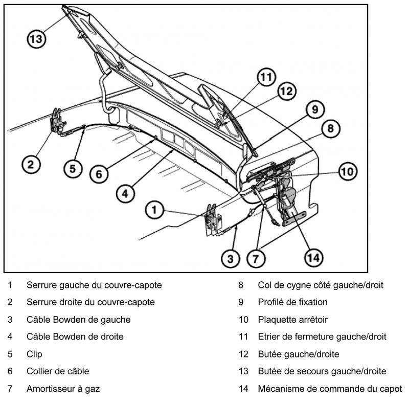

Salut Olivier
Peux tu me montrer plus précisément ou se trouve les 2 groupies que tu a enlevé, pour enlever le ciel de toit en plastique car je ne voie pas sorry
- Messages : 85974
Elles se trouvent là!
https://www.realoem.com/bmw/fr/showpart ... Id=54_0199
pièces 33 d'un côté et de l'autre!
regarde les fiches!
