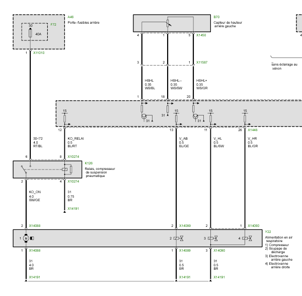

Si j'ai bien compris, le relai vert est celui qui est utiliser pour la suspension pneumatique, c'est cela ?![]()
ce sont des photos N et Blanc!
par contre c'est le relais K126 qui alimente le moteur de compresseur
la partie commande fonctionne car elle active ce relais (petit fil rouge/bleu alimenté et sortie alimentée qui va au moteur de compresseur)cricrou68 a écrit : Donc, sur le gros câble bleu-rouge, il y a du +12v, et a la mise de contact, il y a également du +12v sur le petit câble bleu-rouge, ainsi que sur le gros câble noir-jaune
le correcteur de niveau semble fonctionner!
le moteur du compresseur doit tourner quand tu as les 12V sur ce fil!!!
Est ce le cas?????????????
car s'il est alimenté et ne tourne pas, c'est qu'il y a un prob!!!
