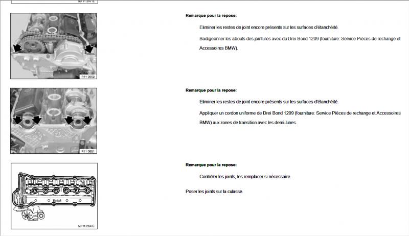

Pour la procédure d'étanchéité, c'est ça:
Ma e34 a 139000Kms.
Mes parements de portière étaient en bon état général si ce n'est l'arrière droit qu'il a fallu que je recolle car il ne tenait plus. En fait je l'ai recollé et mis des vis avec capuchons de la couleur d'origine de mes panneaux (silbergrau). Mes nouveaux (avec boiseries) sont en bon état et ne se décollent pas pour le moment.

Non, je te rassure, rien ne sera tordu, il te suffira de nettoyer des éventuelles traces de pâte à joint (en essayant de ne pas en faire tomber dans la culasse car risque de boucher des conduits de retour d'huile, c'est pour cela que je n'en mets jamais quand ça n'est pas préconisé) autrement, s'il n'y a pas d'ancienne pâte, nettoyer au chiffon, mettre les noisettes aux endroits préconisés par le constructeur et poser les joints (principal et les deux de puits de bougies) puis reposer le couvercle et visser (à 1 daN max, pas plus) et essayant de serrer du milieu vers les extérieurs. Idem pour les bobines: 1daN max est suffisant comme couple de serrage. N'oublie pas de reposer la ou les masses de bobines aux endroits prévus (deux découpes prévues pour le positionnement des tresses de masse dans le couvre-culasse).laure e34 a écrit :Est-ce qu'au bout de 30 ans, mon joint de profil s'insère au milieu de 2 éléments bien plats qui n'ont pas trop besoin de pâte à joint ou au milieu de 2 éléments de plus en plus tordus qui ont de plus en plus besoin de pâte à joint d'ajustement ? Heu, pardon pour la question. Ca doit se voir quand on pose l'un sur l'autre sans joint.

@ JohnCONNOR83
Merci pour ces compléments. Une E34 soignée, au mieux de ses options, doit avoir un aspect de petite folie très présentable.
Ma E34, je l'estime beaucoup, mais il est temps que je commence à la sortir de son aspect piteux.
Un grand merci pour la page de procédure. Est-il encore possible de se procurer ou de consulter l'ensemble des documents de ce type ?
Bonne journée !

- Messages : 11830
Sa source viens de TIS, le logiciel de concession.
regarde ici:
tis-en-ligne-t19341.html
Le lien mega up load est fiable en bas de page 1 au cas ou.
