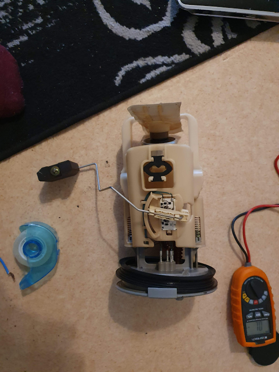

un capitaine ne doit quitter le navire(rire) moi j ai fais ce qu on m a dis j ai démonter la boite a gants j ai trouvé les relais ma pompe je l entends que quand je la connecte en directe sur batterie 12 Volts j ai changé un relais a l endroit ou l ont m a dis qu il était
pour la pompe j ai regardé les fusibles tout m a l air bon par contre je pose une question y a t il sur ce véhicule un relais principal qui chapoterait tous les relais ou un capteur?

t aurais pas un probléme d EWS ??
a savoir que
si tu as laissé la voiture pendant longtemps sans y toucher ou essayer de demarrer comme un bourrin jusqu a vider la batterie ou que tu as une batterie a moitier secouer ou que tu a debrancher la batterie avec les clefs sur le contact etc etc...
en clair si tu as eu un probléme du genre ton EWS est desynchroniser
mais pour le savoir il faut mettre un coup de valise
ce probléme engendre une coupure de la pompe car la DME crois qu on est entrain de voler le vehicule
ceci dit si tu as une deuxieme clef essaye de demarrer avec
a savoir que

j ai effectivement un probléme de clefs je n ai plus de puce dans la clef j ai changé une serrure et la clef de contacte me serre qu a ouvrir le coffre et démarrer enfin quand elle démarrait j ai acheter une commande OBD2 quand je la branche je n arrive pas a me connecter au calculateur ou ordinateur de bord on a essayer de me la voler !!

ça sert a rien de refaire une clef
la c est valise obligatoire pour resynchroniser l anti démarrage et le calculateur moteur
donc tu as la reponse du pourquoi elle ne demarre pas
trouve une valise capable de faire la synchro et reviens nous dire le resultat
la question a sa reponse
