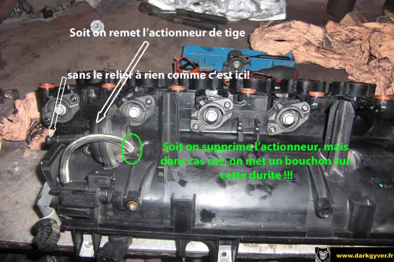

Alors il y a zéro erreur à part le AUC Sensor et l'electrovanne des flaps de l'admission.

si tu avais supprimé les flaps sans débrancher l'EV de commande de ceux ci, tu n'aurais pas cette erreur!
il faut la rebrancher l'électrovanne (actionneur en l'air ou démonté!!) et boucher tout simplement la durite!
Je vais voir si j'ai encore cette actionneur quelque part, ça ne fait pas longtemps que je l'ai enlevé car je n'avais constaté aucune différence de comportement à part l'erreur

Avec le capuchon spécifique 11 66 7 803 829
Messages : 11830
Donc juste à rebrancher l'ev électriquement sans tuyaux.

Loffense a écrit :Donc juste à rebrancher l'ev électriquement sans tuyaux.
oui! :oui:
tout à fait! :+:
le fait de le supprimer ne provoque pas de problème si ce n'est que l'on trimbale une erreur au diag qui risque de conduire à un mauvais diag.... :clin:
alors autant l'éviter et la remettre!
surtout qu'avec les nouveaux CT, ils risquent de le voir..... (car ils la passent à la valise aussi! :mdr: )
la valise peut juste voir si elle est branchée, et si elle fonctionne!
elle ne peut pas savoir si elle agit ou non en fin de compte! (la différence est trop minime!)
on bouche la durite pour éviter que la dépression ne se perde
c'est tout!
NB:
dans le cas présent, (ma voiture) les clapets ont été supprimés, et les "trous" ont été bouchés par des vis/loctite! :clin:
