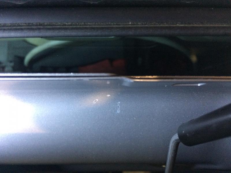

[img_local]images/posts/2019/8156e00caf108696f7c60838963de8c2.jpg[/img_local
J’ai bien le câble il bouge lorsque j’utilise la poignée mais je l’es vois dans la feuillure de la fenêtre je vais voir pour le tendre si je peux

J’ai rien vu pour régler le câble je l´ai déjà fais sur ma police mais c’est pas le même système

Les E90 ont surtout des problème de cable de serrure... Alors une fois retendu voir detendu est ce que le systeme refonctionne normalement? Pour fair le reglage je tire légérment la poignée extérieur avant faire la tension justement pour éviter de rerégler pour empecher l'ouverture intempestive quand il fait froid.

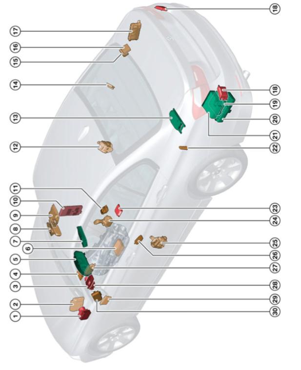

Vue le coté aléatoire on part plus sur un problème de ZKE, enfin il s'appele autrement sur la tienne. C'est le boitier qui gère le verrouillage. Sur F30 et F31 le module est diviser en deux. Un avant et un arrière. Module 17 de cette vue:
Regarde déjà la prise et si le module à pas pris l'eau (généralement due a une conduite d'evacuation de toit ouvrant ou de coffre boucher dans le bas du compartiment.

a merci le module 17 gére les deux alors ou il y a en un autre
- Messages : 11831
Le 17 gère les deux arrières. L'avant c'est le FEM position 10. donc vue que tu as des problèmes aléatoire sur les 2 arrières, sauf malentendu de ma part... REM position 17. Si c'est entre les arrière et l'avant commence par le FEM, celui ci interfère avec le REM

sur la mienne il doit s’appeller REM Tu pense qu'il faut dégarnir l’intérieur du coffre

j'ai trouvé celui de derrière je peux passé de la bombe contact sans problème non

Spray contact pour un test fiable il faudrai que j'arrive a trouver le schémas de fabrication mais dans tout les cas c'est délicat car comme tu l'as dis c'est une fois à droite, une fois à gauche donc faudrai savoir quel coté va merder au moment ou tu test, ou acheter des testeurs pour mettre sur chaque sortie vers les moteur de porte avec une caméra dessus pour pouvoir les voir tous en même temps au moment du test.... bref compliqué et pas super sure.
Dans tout les cas ne referme pas le REM avant d'avoir trouver le FEM, normalement ils ont des cables en commun entre eux. Pour le REM tu peux aussi tester la continuité des fils entre le REM et le boitier de centralisation a distance planquer sous l'aileron du coffre. Dans la fouler vérifie que les cables au passage de la carrosserie au coffre sois pas abimer (faut retirer le scotch sinon tu verra rien).
Question bonus: est ce que les 4 portes ce vérrouille bien quand tu appuie le bouton de vérrouillage en étant assie dedans?
