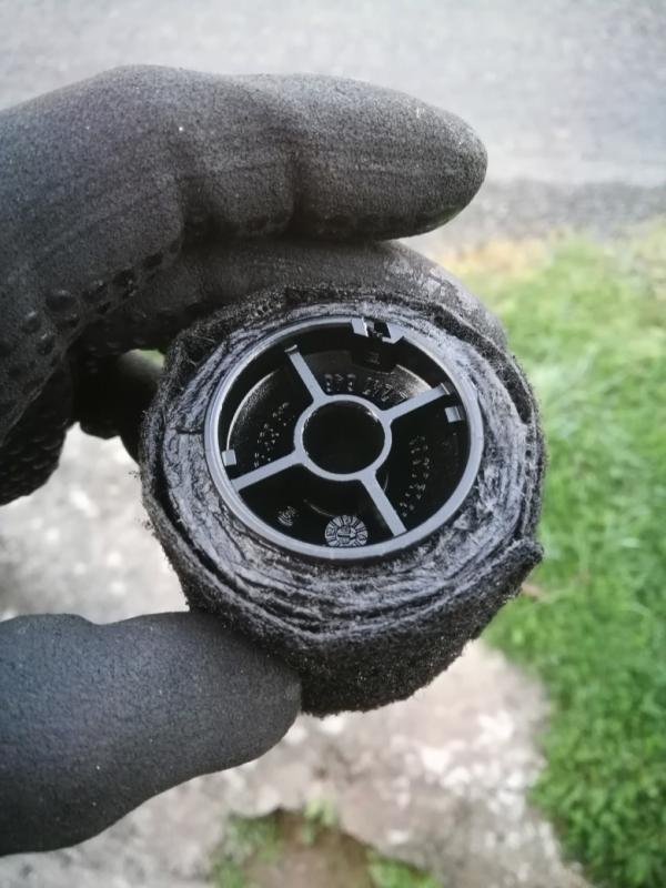

Après m’être davantage penché sur le problème je suis quasiment sur que le problème vient d'une prise d'air à l'admission.
A force de démonter et remonter la rampe sans changer les joints je pense qu'il y a de l'air à passer.
Je m'explique...aucune fumée lorsque j'appuie sur la pédale doucement jusqu'a arriver en fin de course.
Par contre si j'appuie d'un coup sec, le régime moteur est instable puis ça fume.
Lorsque j'appuie d'un coup sec et relâche la pédale, le ralenti est instable et le moteur fait un bruit de tracteur pendant quelques secondes avant de se stabiliser.
Pour en être sur, j'ai dévisser les vis de la rampe d’admission pour augmenter la prose d'air...résultat ça fume encore plus.
Autre chose, de façon aléatoire, lorsque je roule et pousse les rapport, a haut régime la voiture n'a plus de puissance. Cela fait un peu comme si l'embrayage patinait.
Il arrive aussi que la voiture broute un peu.
Bref je vais changer les joints et on verra ensuite.
Pour le reniflard d'huile j'ai juste voulu nettoyer le filtre dans un premier temps afin d'écarter cette hypothèse. j'ai également boucher le tuyau de dépression de la vanne EGR.

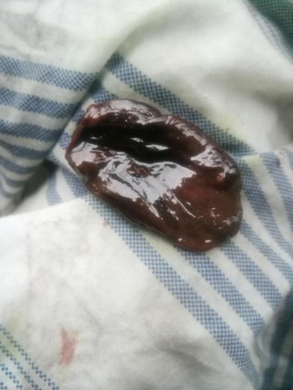

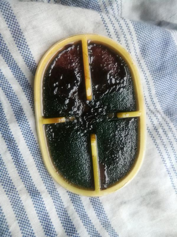

Si je dis ça c'est parce qu'hier j'ai voulu inspecter la pompe de gavage et voila ce que j'ai découvert
Le filtre complètement bouché par une espèce de pâte collante
Voila ce que j'ai ramassé dans le fond du réservoir
A coup sur c'est l'additif anti fumée que j'ai ajouté pour résoudre le problème de pollution. Oui ça nettoie le circuit mais tout fini dans le réservoir.
Malheureusement après un bon nettoyage le problème était le même. Du coup j'ai testé le débit de la pompe et j'ai 0,5 litres par minutes. Je suis censé avoir 2 litres
Pour moi la pompe de gavage est hs, d’où le manque de pression ce la pompe...
Je vais essayé de dégoter une pompe cet après midi et vous tiens au courant....
- Messages : 23767
re,
Je serais pas surpris que tu ai des particules dans le circuit GO.
Pourtant Dark ne cesse de répéter, de ne pas mettre ces produits, c'est une source d' emmerdes.
tu peux vider ton réservoir, et passer la soufflette dans tes canalisations.

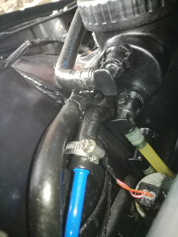

Hier j'ai vidé le réservoir et soufflé dans toutes les canalisations.
Celles sous la banquette arrière et celles qui arrivent au porte filtre.
J'ai également changé la pompe de gavage avec une autre d'occasion.
Si je branche une durite en direct sur la pompe de gavage, j'ai bien deux litres par minute. Comme sur l'autre d'ailleurs.
Par contre si je me branche sur la canalisation bleu qui arrive près du porte filtre le débit est beaucoup plus faible.
J'ai la même chose pour la durite noire juste au dessus.
Le débit de 2L/min est il a mesurer en sortie de pompe ou sur l'une des durites près du porte filtre. Si oui laquelle car avec les arrivées et retour je m'y perd
Merci d'avance

- Messages : 11830
D'après ce que je lis je dirais que la glue bizaroïde trouvé dans le réservoir est aussi dans les conduites
Voir dans la pompe et le reste aussi. Cela expliquerait pourquoi tu as du gazoile sur le cylindre 1 et 2 mais pas 3 et 4 malgré un calage dans les régle de l'art. Pour les conduite un démontage avec soufflage au compresseur peut aidé mais j'avoue que je n'ai pas de solution épouvré à te conseiller. Ressort le filtre à GO et vérifie le avec un peu de chance c'est lui qui est boucher.

Je n'ai retrouvé aucun dépôt dans le filtre a gazole. La crépine de la pompe a tout arrêté à mon avis.
En revanche j'ai pas mal de limailles dans le bocal du filtre. Donc je vais commander un pompe à injection.
Je l'ai déjà changée il y a environ 200km mais c'était une pompe d'occasion. Du coup je ne sais pas dans quelle état elle était....
C'est peut être bien l'additif qui l'a flinguée...je ne saurai jamais
Bref affaire a suivre...je vous tiens au courant

Bonjour à tous, me revoila 4 ans après suite au changement de ma pompe à injection. Oui j'ai mis un peu de temps :)
Je ne sais pas si je dois créer un nouveau post mais j'ai promis que je vous tenais au courant en avril 2019 donc je continue sur ce post.
J'ai donc remplacé ma pompe avec un échange standard et aujourd'hui il semblerait que le problème soit le même.
Cela fait plusieurs semaine que j'essaye de démarrer et pas moyen.
J'ai purgé l'air, j'ai pas mal de pression du le 1er injecteurs, pression que me semble normale mais très peu sur les 3 autres.
On voir que le gazole arrive mais ça ne gicle pas partout comme avec le 1er.
Le filtre à gazole est neuf, j'ai remplacé la pompe de gavage et je n'ai pas de défaut à la valise.
Je n'ai pas trouvé de pb similaire au mien sur le net. Pb de pression nulle part oui mais seulement sur le 1er cylindre non….
Si quelqu'un à une idée ce serait super....
Merci d'avance
