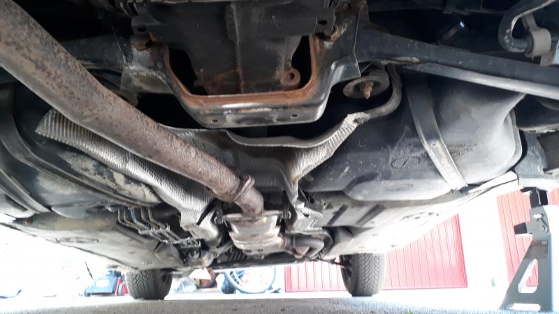

Message par zenip »
Voilà la photo !
Messages : 23444
C'est pas très méchant.
D'où l’intérêt de s'en occuper de suite .

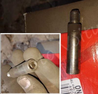

Messages : 11821
Donc plus de craquement mais un tremblement?
As tu vérifier les colonettes de frein?
Faut sortir l'étrier ou la colonette comme tu le sent.Si elle ressemble à la photo faut nettoyé et surtout pas graisser.

Message par zenip »
Désolé pour ma réponse tardive, j'étais en vacs.
Alors si j'ai toujours le craquement sur l'avant droit plus des tremblements.. Je vais regardé les colonnettes de frein ce week end !
