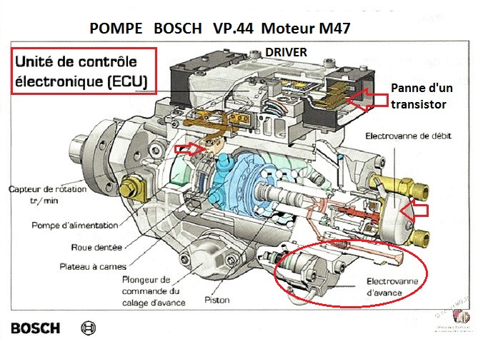

Sur les VP44 ( ppe injection de ta voiture)
L'électrovanne consomme entre 10 et 20 ampères, ce qui est pas mal
Les VP 44 sont pilotées par un module électronique dans lequel un transistor envoie le courant plus ou moins fort pour faire bouger l'aimant de l'électrovanne, si l'électrovanne grippe, le courant augmente et dépasse les 20 ampères du transistor...qui fini par claquer
idem pour les câbles qui alimentent ces électrovannes,( ce sont les 4 fils noirs qui partent des électrovannes et qui rentrent dans le module) ils sont dans les vapeurs de gazole et la chaleur : la gaine des fils se craquelle et cela créé des courts jus (supérieur à 20 ampères)
de ce fait le driver de la ppe claque , et le GO n'arrive plus aux injecteurs
en 1er lieu, il faut contrôler l'isolation de ces fils, et éventuellement la refaire avec de la gaines thermo.
une fois cette opération terminée , si besoin est, remplacer le driver,( mais attention , micro chirurgie et soudure uniquement avec de l'alusol.
2eme panne sur ce type de ppe ,mais plus rare c'est le
le capteur de vitesse de rotation de la pompe,

Bon en fouillant un peu par ce temps pluvieux j'ai trouvé quelques éléments.
A priori lorsque l'electrovanne s'encrasse celle ci fait griller le transistor ce qui peut expliquer que chez certains apres la réparation ca regrille vu qu'ils n'ont pas nettoyé le reste . Et vu que j'étais sur la réserve j'ai du me prendre par mal d'impuretés.
J'hésite encore entre l'échange de pompe pour être tranquille, et la réparation du transistor, car ci celui si à grillé cela nécessite de nettoyer (ou remplacer) toutes les pièces qui on conduit à sa mort en partant de la pompe de gavage aux composants de la vp44 au risque de le regriller à nouveau. D'ou ma prochaine question.
Est il possible de démonter l'electrovanne et tous les éléments à nettoyer sans pour autant devoir sortir la pompe ? d'ailleurs je n'ai trouvé aucun site ou on pouvait acheter par exemple l'electrovanne séparément.

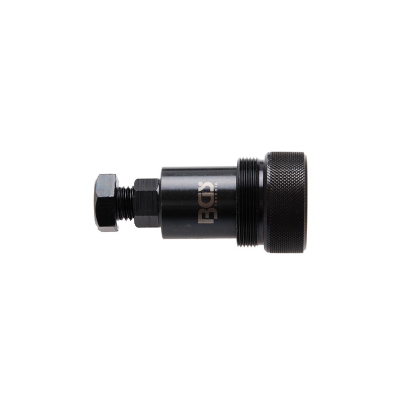

Une petite question en discutant avec certaines personnes qui me semblait bizzard :
On est d'accord que pour tomber la Pompe il faut pas démonter la chaine ni la poulie( roue dentée ) ?
Un mec m'a dit que si je démontais pas la poulie elle allait tomber puisque elle était maintenue par l'axe de la PPE .
Je pensais que les differents outils de calage servaient justement à maintenir la poulie en place et qu' il n'était pas nécessaire de les démonter . :scratch:
Même si je ne sais pas encore si je vais me lancer là dedans j'ai quand même envie de comprendre, si quelqu'un a la notice de démontage / montage BMW je suis preneur
Merci en tout cas pour votre aide :content2: :nickel:
Il faut un outil spécial pour demonter... ce dernier s'emprunte auprès de l'assoce. Car oui si tu tombe la pompe sans caler la poulie ce sera la misère.
Messages : 23627
Après avoir retiré l'écrou de nez de ppe, oui,il faut mettre un outil spé qui va te permettre de garder le pignon en place ,et de pouvoir extraire ta ppe.
manu123

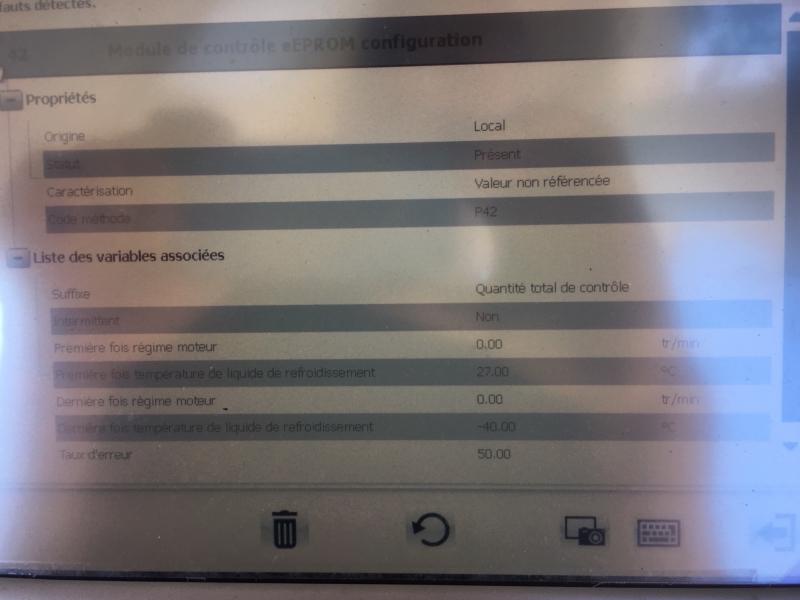

Salut à tous,
Bon après un an d'absence pour diverses raisons je suis de retour et mon probleme n'est toujours pas résolu.oui oui Elle dort toujours dans le jardin :gr:
Je reviens vers vous pour rajouter différents element au diagnostique aux vous pourrez me donner.
Un ami mechanicien est venu ce matin avec sa valise diagnostique ACTIA et à trouvé un code erreur :
Module de contrôle eEPROM configuration P42
A priori Les autres valeurs testées avec la balises sont cohérentes.
Il a revérifie la pompe de gavage, la prépompe, l'arrivée aux injecteurs etc et de ce côté tout est bon.
Étant spécialisé dans les PSA il ne voulait pas trop toucher les réglages calculateurs sans avoir votre avis.
Du coup pensez vous toujours à la même chose ? Calculateur qui a cramé? Étant pas super facile d'accès on s'est dit qu'on allait demander confirmation avant de tout démonter.
avez vou des suggestions ou de tests complémentaires a fair en encore ? Ou on démonte le calculateur et on regardé Si ca a cramé ?
Merci pour votre aide :prie: avec un peu de chance le probleme sera résolu pour la rentrée
:oui: :oui: modle de driver de VP 44 grillé
tu demonte tu coupe les fils tu repére les fils et tu l envois en reparation
ou tu le repare toi méme
mais c est assez delicat ala depose/repose du composant
ensuite pour le remonter tu reviens demander conseil car c est une grosse galére a réamorcer

Sache que je suis passé par là il y a quelques mois avec ma 520d. Elle a calé et n'a jamais redémarré. Le diagnostic de driver grillé s'est confirmé... VP44 morte. :mort2:
Je n'avais moi non plus jamais fait ce travail, mais je me suis lancé, la voiture ayant presque 300000 km, je ne voulais pas y mettre trop d'argent.
Grâce aux docs envoyés par Dark, à la vidéo du polonais sur youtube, et à un réparateur compétent, je l'ai remise en route, et elle roule depuis le mois de mars sans me poser de problème, elle démarre au quart de poil! :pet:
Ce que je te déconseille fortement: d'essayer de n'extraire que le driver... Il est bien plus simple de déposer la pompe! Tu risques de faire tomber les vis de capteur de rotation, ou au pire, tu vas galérer comme un fou pour ressouder les fils de l'électrovanne quand tu recevras ton driver réparé!.
Je te déconseille encore plus de tenter de ressouder un transistor toi-même, car ces soudures ne sont pas de simples soudures à l'étain! si tu foires un truc, la pompe est à jeter, et tous les réparateurs refusent de réparer les drivers "bricolés" par des amateurs... 90% des réparations faites maison échouent...
Comme tu l'as si justement dit, si ton électrovanne est encrassée ou HS, ça va reclaquer à peine deux jours après tout avoir remonté... d'où l'intérêt d'envoyer la pompe complète pour réparation du driver, et le cas échéant, contrôle/réparation des électrovannes et de l'intérieur de la pompe.
J'ai envoyé la mienne complète, et pour 400€ elle a été réparée et contrôlée. La réparation est garantie 4 mois, mais tu peux acheter une extension à un an. Tout s'est extrêmement bien passé, et le remontage est aisé, car si tu prends bien le temps de caler l'axe de la pompe une fois le repère de l'arbre à came aligné, alors le remontage se fait les doigts dans le nez, car la pompe est restée calée. Il faut juste prendre son temps et garder la tête froide, et surtout utiliser les bons outils.
J'en ai profité pour changer le joint de cache culbuteur qui était cuit.
