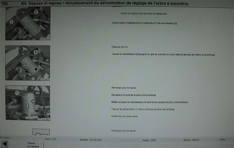

Et voila par une belle matinée ensoleillée, j'ai attaqué le chantier !!
Bon honnêtement je me suis fait c***r comme un rat mort pour sortir le couvre-culasse coté gauche. Entre le faisceau moteur et le capteur d'arbre à came, ça ne passait pas, il m'aura fallu 2 heures!
Deuxième soucis, lors du démontage des deux moteurs d'excentrique les choses ne se sont pas passées comme prévu.
En fait lors du desserrage de la dernière vis du moteur, le moteur a limite sauté de son logement! Il ne m'a fallu que deux tours complets pour le sortir. Valable pour les deux cotés.
Comment faire pour le remontage?
Je visse deux tours et je compresse le moteur pour remettre les vis ouje visse le moteur du nombre de tours nécessaires pour le collé à l'entretoise et le remets les 4 vis sans contrainte?

Merci Laber, c'est bien ce que j'ai vu.
Donc visiblement il n'est plus nécessaire de repérer la position du moteur en comptant le nombre de tours au démontage!?

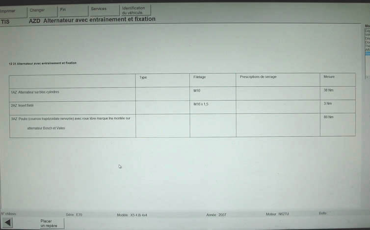

Merci beaucoup Loffense!
Aurais-tu la note 12 31 AZ pour les couple de serrage?

Merci beaucoup Laber76.
Donc je lis 38Nm pour les vis M10 mais par contre l'insert fileté doit être serré au carter ??
Je pensais qu'il fallait le desserrer jusqu'à ce qu'il soit en contact avec l'alternateur, histoire de rattraper le jeu et aligner la poulie avec la courroie?
