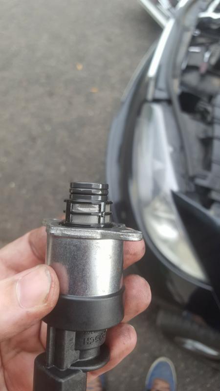

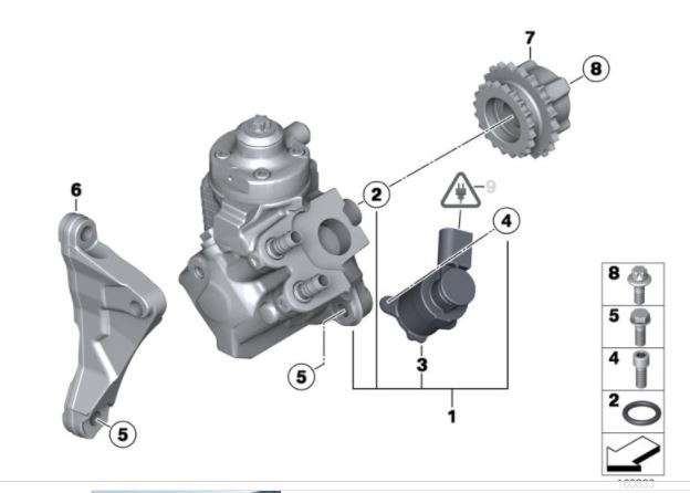

As tu déjà déposé le régulateur de pression de pompe pour voir si le gasoil sortai bien?
Piece 3
Met une bassine en dessous. Il se peut que se petit vilain soit mort ou toute la pompe. Pour le tester tu le sort de la pompe si il est casser physiquement pas la pein de tester tu devra changer la pompe complète avec l'élément (quand ça casse cela met de paillette partout la pompe sera endommagé)
Si il a l'air entier:
Pour le test tu branche électriquement l'actuateur en le laissant en dehors. La, tu débranche la pompe immergé de gavage sous la banquette arrière et tu met le contacte en gardant les yeux sur la membrane. Si rien ne bouge: HS Donc soit tu prend le risque de changer l'actuateur seul soit tu change tout.
Si ça bouge. Coupe le contacte remet la prise de la pompe immergé. Met une bassine en dessous de la pompe hp de nouveau et met le contacte 1-2 seconde pour voir si le gasoil sort par l'orifice ou était l'actuateur.
Si le gasoil sort de l'orifice et que l'actuateur bouge ta pompe est morte.

J'ai effectué la dépose samedi. Quand je mets le contact on sent des vibrations dans le régulateur et quand je coupe on entend bien un clac en prêtant l'oreille. Pour être sur je l'ai relié direct à la batterie et on l'entend bien s’actionner (ça expulse d'ailleurs quelques gouttes d'essence) par contre difficile de voir bouger quelque chose à l'intérieur vu sa conception. J'ai fait une mesure de résistance, 4,2 Ohms.
En rebranchant la pompe de gavage le gasoil sort bien, 2s seulement de démarreur c'est pas tant la douche que ça :nickel:
Du coup la pompe est commandée elle est partie ce matin. J'aimerai bien voir la doc car ça a pas l'air si complexe que ça à changer mais comme je l'ai jamais fait je ne mesure peut être pas bien la difficulté. Je ne vais pas vendre la peau de l'ours :non:

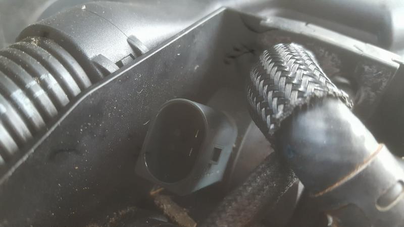

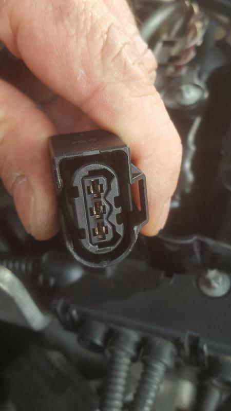

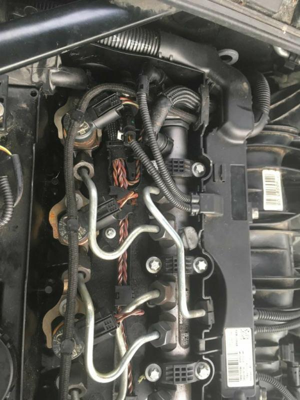

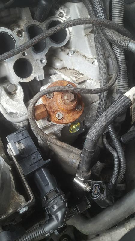

Messages : 11830

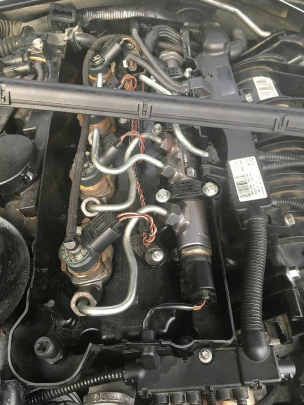

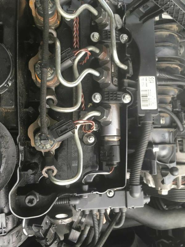

Bon fait moi une photo des prises de capteurs de pression de rail...
Gisur
Messages : 30
Inscription : sam. 17 févr. 2018 16:06
Niveau Technique Automobile : confirmé
VIN 1 : VH35648
Véhicule 1 : E81 N47 Pr08/07 HC Tr:Manual TrM:GS6-17DG
Message par Gisur »
Je lui ai demandé de prendre quelques photos, je ne sais pas si c'est ce que tu voulais voir.

Messages : 11830

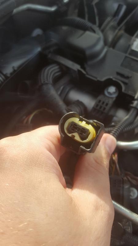

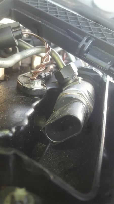

Faut sortir la prise de chaque cpateur et faire une photo de la broche :clin:
Gisur
Messages : 30
VIN 1 : VH35648
Message par Gisur »
On ne voit pas forcément bien mais il n'y a rien d'inhabituel sur les broches.

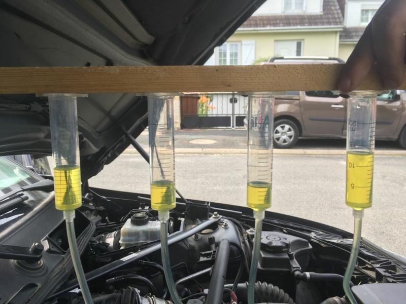

@smeldeplomb Bonjour, j'ai suivi ce que tu m'as dit et suis allé faire un test de retour injecteur. Pour ce petit système bricolé, les 4 seringues sont de même volume et les 4 durites font exactement la même taille. Voici les résultats :
(En partant du pare choc vers l'habitacle)
1er injecteur : 13mL
2ème injecteur : 5mL
3ème injecteur : 5.5mL
4ème injecteur : 10mL
En quantité de retour ça va du double voir triple quasiment. Je n'avais jamais fait ce test mais l'écart me parait assez conséquent, le professionnel ce serait-il "foutu de notre gueule" ? :scratch:
Messages : 11830
On a trouver le fils spirituelle de Gyro :lol2: :mdr: (pour le teste avec les séringue)
Pour moi le 1 est est raide le 4 par encore complétement... mais a la valise cela serait plus visible en consultant les live data d'injection.

Message par Gisur »
Il est pas vilain ce petit montage non :rougi:
Tu confirmes qu'il y a bien 1 voir 2 injecteurs à changer au vu du résultat ?
Messages : 11830
Bien au contraire il est même très ingénieux :super: , mais l'un des modérateurs fait aussi beaucoup de chose et de tuto avec des seringues car en lien avec le milieu médical entre autre: Gyropimpon
Je ne pouvais pas ne pas relever la similitude :exite: :mdr3:
Je te confirme que deux semblent bien malade mais avec un test de valise le test serait complet en regardant les live data (mais pas pour les simple inscrit du forum - voir CGU fournie dans ta présentation).
attention................
sur N47, tu as très probablement des injecteurs piezzo!
(A vérifier avec la référence injecteurs)
les injecteurs piezzo réclament de la contre -pression.
du coup, le test de retour d'injecteur n'est plus fiable............
Messages : 11830
Ils ont besoin d'une contre pression mais celle ci dois être "équilibré" entre les injecteurs. Comme dis plus haut un test de lecture des live data d'injecteur confirmerai ce qui semble être mais impossible pour un simple inscrit du forum :clin:
