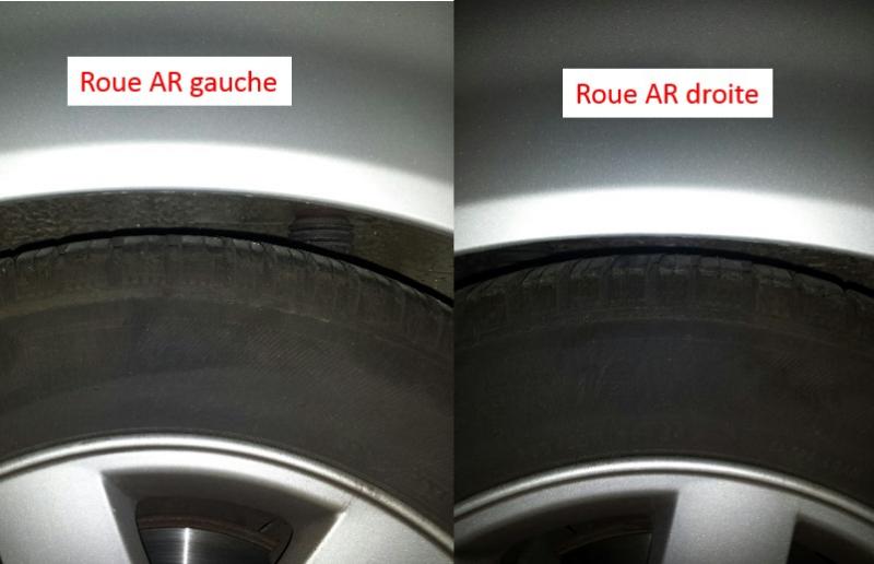

Ma E46 (140k km) est équipée de l'option S226, suspensions sport d'origine.
Il y a une différence importante de hauteur entre les roues AR.
C'est bien plus bas du côté passager.
Les photos sont prises : à plat, frein à main desserré, voiture non chargée, plein au 3/4.
À ma connaissance, les ressorts+ amortisseurs sont d'origine.
Est-ce un ressort fatigué/tassé (effet rond point) ? Quel est le meilleur moyen de vérifier ?
Quelles sont les autres sources possibles ? (je n'ai pas de bruit particulier en roulant)
