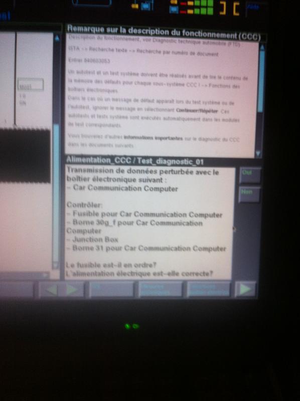

les codes erreurs du départ, pas reconnu, ne s'allume pas
et donc que faire ?
Merci pour l'aide
les codes erreurs :
