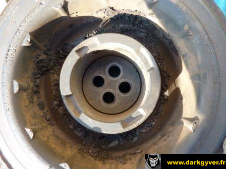

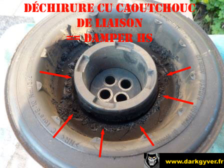

exactement!fireblade a écrit :La damper c'est ça :
https://www.realoem.com/bmw/fr/showpart ... Id=11_2317
Pièce 1.
C'est celle ou t'as tes deux courroies (eau alternateur etc, et clim) dessus.
Faut vérifier qu'elle soit pas voilé et qu'elle n'est pas de jeux (en faisant bouger la partie ou t'as la courroie de climatisation qui arrive) . Mais je crois que tu vas être obligé d'enlever les courroies pour faire ce test, attend le retour des patrons
tu ne peux la vérifier que si tu démontes la courroie accessoires.
Puis tu démarre (juste une minute pour essai!) sans la courroie, et tu écoutes si le bruit a changé disparu!
Si le bruit a disparu ou complètement changé, tu sais que le problème est là dessus.....
dans ce cas, faire tourner chaque poulie de renvoi à la main, parile pour alternateur, pompe DA etc????
vérifier ce jeu du plateau de courroie accessoires par rapport à celui de la clim.
Quand la damper est démontée, et qu'elle est hors service, cela ressemble à ceci.....
