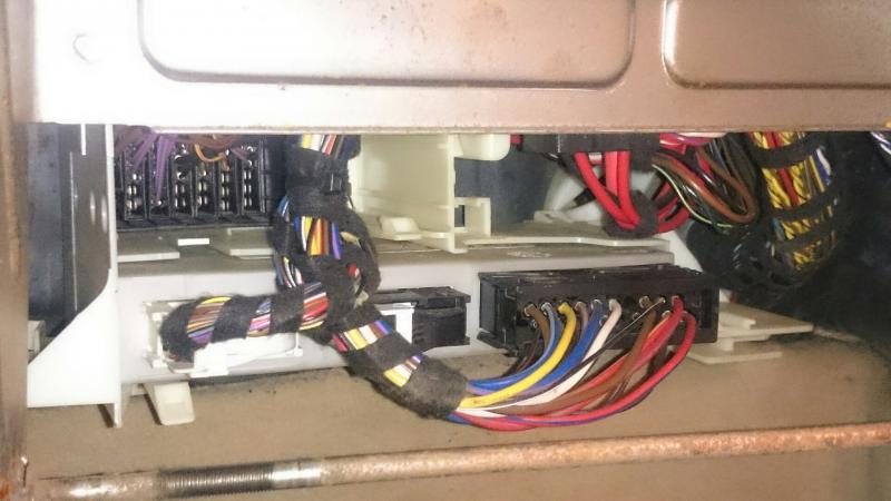

Salut Dark,
Bon j'ai réussi a trouver un peu de temps hier soir pour démonter la boite a gants mais il s'est mis a pleuvoir.... :/. Je n'arrive pas trop a me repérer par rapport à la vue que tu m'as communiqué. Il faut que je descende le ZKE? le point de connexion X10116 est plus haut et représenté par un connecteur?
J'ai commandé un boitier BMW scanner et du coup j'ai constaté que j'avais un paquet de défauts. Est ce que je peu tirer des éléments avec cet outil qui peuvent aider au diag?
J’essaie d'aller plus loin demain pour prendre la tension du réseau.
- Messages : 85973
il fautr probablement descendre l'ensemble du boitier module pour y accéder
regarde ceci!
le principe doit être le même chez toi à peu de choses près.
e83-et-e46-toutes-demontage-du-bloc-de- ... 24752.html
regarde ceci!

Salut Dark,

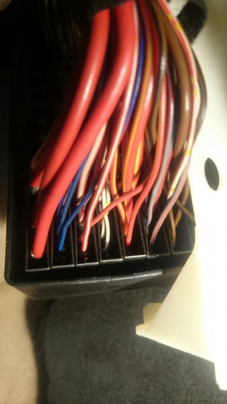

J'ai trouvé un peu de temps pour continuer mes recherches.
J’ai pris la tension sur tous les points de connections coté des fils Jaune/Rouge.
+ de 14v sur tous les points de regroupements. Sais tu me dire si je suis au bon endroit ou pas et quels fils je dois tester.
Je t'ai envoyé d'autres photos par mail.
Merci par avance pour ton retour.

- Messages : 85973
le fil réseau est le "blanc/rouge/jaune" (pas rouge/jaune !
tout à droite sur ta photo.....

Re dark,
Oui ok j'avais pas vue qu'il y avait un peu de rouge
bon du coup la tension est présente sur tous les fils blanc/jaune/rouge qui arrivent à cet endroit.

- Messages : 85973
le rréseau n'est pas coupé.
il semblerait que tu aies un défaut d'alimentation de ta ZKE.
Toutes les sorties borne 15 de ta ZKE semblent affectées.
le rétroviseur électro-chrome ne fonctionne probablement plus lui non plus! (si tu en as un!
vérifie si le fusible 38 est à 12V quand tu mets la clé en position radio

Re Dark,
Alors j'ai testé la continuité du fusible: ok! la tension entre les 2 bornes du support fusible et contact en position 1 (autoradio): 12V ok!
