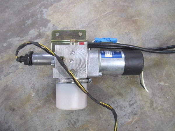

TontVanty
Messages : 18
Inscription : dim. 7 août 2016 02:20
VIN 1 : GX09846
Véhicule 1 : E39 M57 Pr09/02 Tou Tr:Automatic TrM:A5S-390R
Message par TontVanty »
tu devrais avoir une pompe comme celle ci alors
J'espere que tu trouveras ta panne en tout cas et qu'elle sera resolue.
