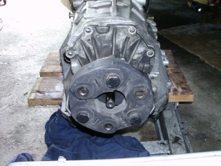

Chez BM.
Avant de les commander, j'avais regardé ce qu'il me fallait, j'ai zappé les trois dernier car je pensais
que je pouvais demonter la cloche.
C'est bien fait pour ma tronche, ca m'apprendra à regarder correctement.
Ce qui me saoule le plus, c'est que je vais encore perdre au moins une semaine.

Tout ca ne resoud pas mon probléme de joints d'arbre, sauf que maintenant j'en aurais 6 à changer,
devant et derriére le plateau :suspect2:
Je vais déjà faire ce du cul de boite, ca sera déjà ca de fait en attendant les autres.

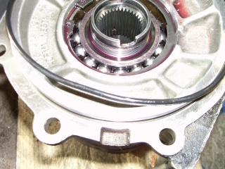

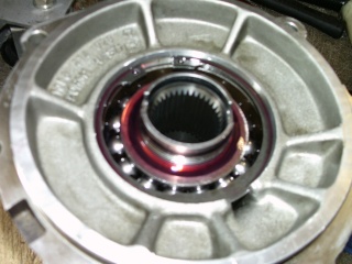

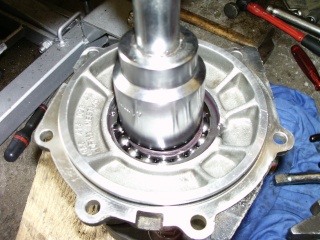

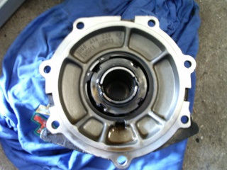

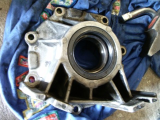

Aujourd'hui, atelier "Joints de cul de boite" :lol:
Enlevez les sept boulons du cul de boite
Défreinez et enlevez le gros écrou à oeillet
Sortez le flasque de sortie à l'aide d'un maillet en cahoutchouc
Enlevez le vieux joint d'arbre et remettez le nouveau
Ensuite, vous pouvez remettre le flasque de sortie en vous aidant d'une douille de 41
Perso, j'ai mis un peu d'huile de boite et ai attendu 15 min en faisant tourner l'ensemble
de temps en temps pour voir si il y avait un fuite.
(je ne suis pas sur que ca serve à quelque chose vu qu'il n'y a pas de pression, m'enfin :pamafau: )
Vous n'avez plus qu'à changer le grand joint torique, remettre un ecrou à oeillet neuf et à le freiner
Et à remonter le cul de boite.
Verdict, quand la boite aura retrouvée sa place sous la voiture :lol:
