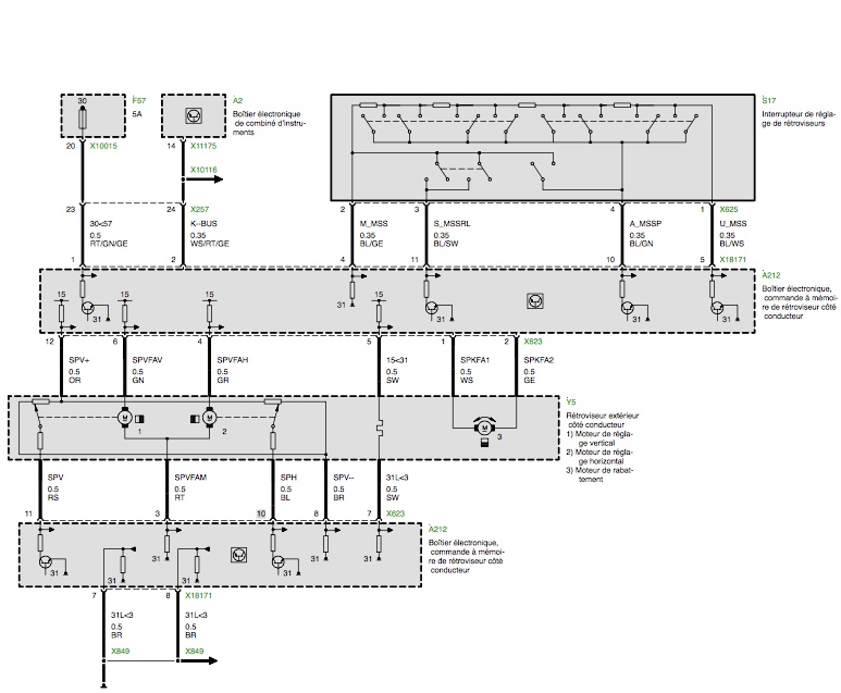

re,
sur mon plan je vois le F57 de 5A alimenté par la borne "30"
il alimente directement le module du coté concerné. "chauffeur"
sur le module de porte tu as le pin 7 et 8 coté chauffeur sont des masses. " fils brun"
il faudrait je pense les vérifier.
tandis que l'alim du module " fusible F57 " arrive sur le pin 1 fil " rouge/vert/jaune "
est tu certain que ses rétroviseurs sont d'origine ?

re,
tu ne comprends pas.
les rétros sont commandés par un module.
la commande sur ta porte envoie l'info au module qui lui fait bouger et mémorise les positions de rétros.

- Messages : 85875
pour didier!
contrairement à d'autres forums, nous n'avons aucune pub, et n'envoyons aucun spam!
Nous payons pour cela!
Alors si tu trouves un mail de l'association, dis-toi qu'il est utile et fait pour te rendre service!
Pas pour te vendre une brosse à dents!
là aussi....
il existe plusieurs systèmes circuits de rétros électriques complètement incompatibles entre eux!
dans ton cas, et avant de poursuivre cette recherche de panne; il faut s'assurer que les rétros sont les bons.
si cela se trouve, le rétro a été remplacé par un autre d'occase, mais ce rétro là n'est pas le bon!
ce qui expliquerait que ta prise était débranchée....
si tu montes de mauvais rétros et/ou un mauvais interrupteur, tu risques de faire un court circuit, et de faire fondre ton faisceau!
Regarde les numéros de références sur tes rétros et ton interrupteur
(prends des photos!) :photo2:
nous vérifierons ces points en premier

- Messages : 85875
RE;
Il faut accéder directement au bloc et le démonter en entier.
je pense" que la réf est derrière le support en triangle
pour cela il te faudra démonter les garnitures de portes!
voir
https://www.darkgyver.fr/reparation-BMW ... s-e46.html
tu pourras en même temps prendre les ref de l'interrupteur.
dans tous les cas, il faudra en passer par là, pour faire des mesure et vérifier les pins /fils selon le schama qu'a transmis didier (si ce sont les bons rétros).
ne sous estime pas cette étape!
Car si des rétros occase on été montés, tu ne le verras pas du tout visuellement....
vérifie surtout le côté du rétro qui était débranché.....
voir
old_D
- Ingénieur
- Messages : 11883
- Inscription : mar. 10 nov. 2009 01:00
- Niveau Technique Automobile : nc
- VIN 1 :
- Véhicule 1 :
re,
par contre si le plan transmis ne correspond pas " mémoire de position " alors je n'est pas d'autre plan dispo avant 2000 ce qui est étonnant.

- Messages : 85875
Commence par le côté conducteur, et fais d'abord l'interrupteur.
Nous regarderons déjà cette ref en premier
pour le rétro, il faut enlever les vis de fixation. (3)
si je me souviens bien, la réf se trouve derrière .....

- Messages : 85875
regarde bien si tu vois un truc anormal au niveau du faisceau de l'interrupteur.
Car si un mauvais interrupteur ou rétro a été monté, le faisceau peut fondre.....
