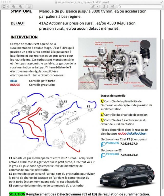

re,
il est en page 1 son bruit:

De l'egr? je l'ai démonté et nettoyé aussi mais tu penses que c'est elle qui emmétrai ce bruit ?
J'ai repensé aussi pour les électrovannes, je les ai toutes remplacés en préventif mais sauf une :
la pièce n°2 de ce schéma car elles était quasi introuvable ailleurs que chez BMW où elle coûtait plus de 120 euros de mémoire, et si c'était celle-ci sinon? un moyen pour la tester hormis la valise ?

échange les convertisseurs E1 et E3,
si tu as les mêmes symptômes, alors le prob vient d'ailleurs.
Si les symptômes sont à des régimes totalement différents, alors l'une des deux est HS
Dans ce cas E1 est passante (toujours ouverte), ou E3 est fermée et ne s'ouvre plus

Pourquoi dans l'etk les électrovannes 1 et 3 n'ont pas la même référence ( pièce 1 et 2 dans l'etk ci dessous) ? C'est d'aillleurs pour cette raison que je n'est pas remplcé la 1 que je ne trouvais pas en neuf à un prix "raisonnable"...
https://www.realoem.com/bmw/showparts.d ... 45&lang=fr

Ok en fait la référence indiqué par Didier sont pour les modèles 286 ch à partir de 2007 c'est pour çà.
old_D
- Ingénieur
- Messages : 11883
- Inscription : mar. 10 nov. 2009 01:00
- Niveau Technique Automobile : nc
- VIN 1 :
- Véhicule 1 :
re,
c'est une doc non officiel bmw. plutot d'un équipementier.
mais elle ulustre bien.
pour les refs il est mieux de croire ETK

Elle est même super ta doc.
Il serait possible de se la procurer ?

oui si copie la capture que j'ai fait sur ton bureau ou autres.

le principe est :didier@ a écrit :re,
si en cherchant dans les résolu ont l'explique souvent mais je ne sais pas si les électrovannes sur le M57 N2 sont les memes.
test de l'électrovanne de commande de turbo E46 M57
https://www.realoem.com/bmw/showparts.d ... g=11&fg=45
Vérifier les durites de bout en bout.
et (fait)
Vérifier le bocal pour être certain que celui ci n'est pas fissuré
et
** Démonter et secouer l'électrovanne.
Si elle fait un bruit de cloc-cloc quand on secoue.... c'est mort!![]()
et
Vérifier la résistance entre les deux pins de l'électrovanne 1 (tu dois trouver une valeur de l'ordre de 16 Ohms)
et
** Vérifier si les pins de prises sont oxydés
S'ils le sont vraiment.... c'est mort!(si ce n'est qu'un peu... contact spray!)
Dan ce cas, remplacer la prise avec pins
Il faut faire chacun de ces tests!
même si tu trouves une erreur... tu fais les autres tests!
