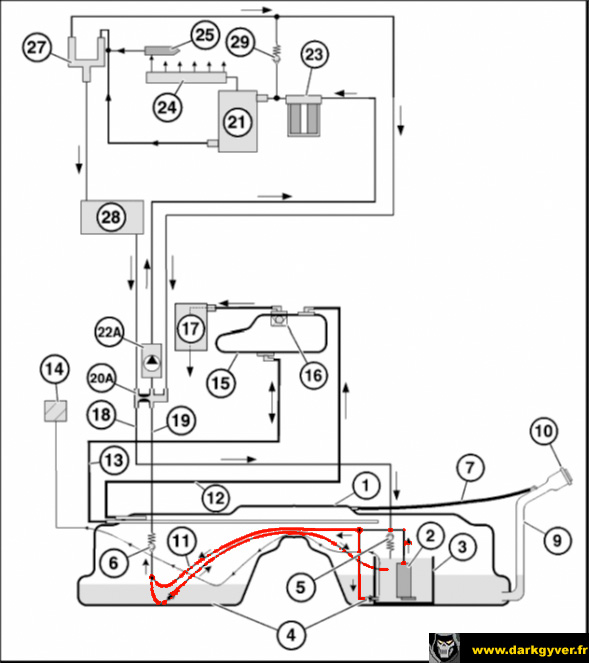

la partie qui te concerne est la 11 (en rouge)
et
l'étanchéité jusqu'à la 6
et
valve de sécurité 5 (moins probable mais....)
il suffit d'une prise d'air ou tuyau mal positionné .... et cela ne fonctionne plus!

Merci pour les précisions.Il faudrait que je regarde de quel coté pour trouver cette fameuse pompe?
Est ce qu'il faut que je démonte la pompe sous la banquette pour vérifier son bon fonctionnement? :scratch:
en fait c'est un truc bizarroïde qui ressemble d’avantage à un ensemble de "tubes" qu'à autre chose.
Il faut vérifier que tout est bien emboité et qu'il n'y a pas de fuites et tuyau mal positionné ou fendu
le circuit ressemble assez au schéma...
pour cela il faudra enlever les deux couvercles....
