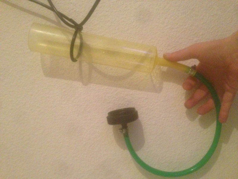

Message par albator »
J'avais fabriquer ceci pour la purge,je ne ces pas si le lien va fonctionner!
