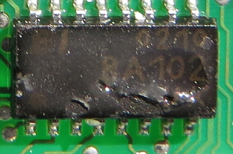

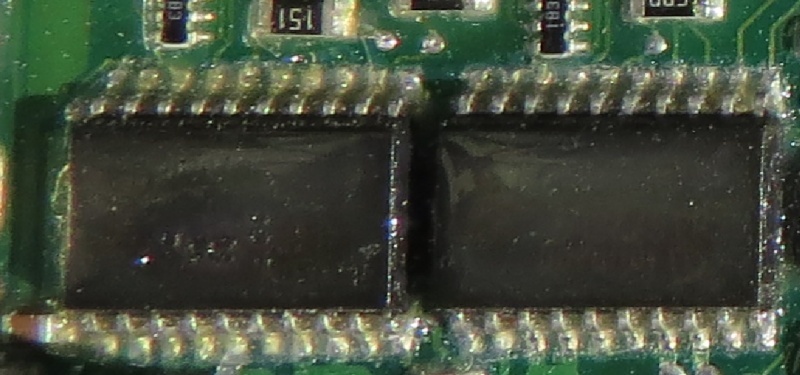

J'ai pris deux photos mais je n'arrive pas à les joindre à mon texte. Il y a aussi un autre élément qui est encore plus abîmé.

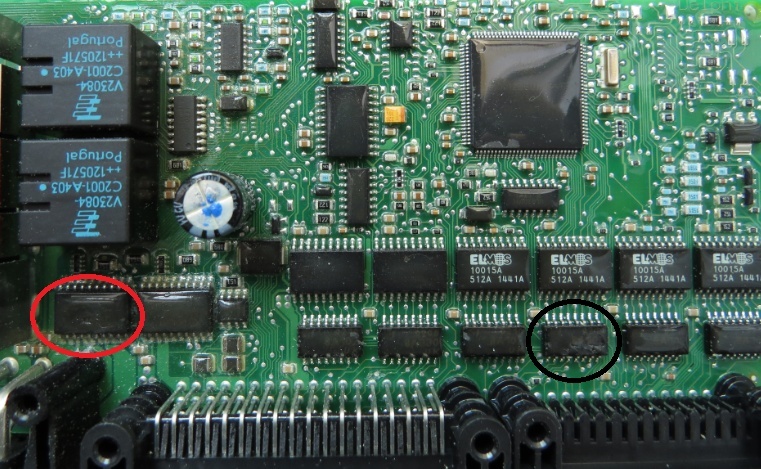

- Messages : 85875
une photo de plus loin que je voies lequel est en cause.

- Messages : 85875
je vais contacter la personne qui répare, mais cela me semble difficile à réparer si tu as plusieurs composants HS
ceci dit, on pourrait déjà vérifier ce qui fonctionnerait si un des composants était "remplacé" en faisant une alimentation "temporaire" du circuit....

- Messages : 85875
ce qui me parrait bizarre, c'est que tu as une espèce de gelée sur certains composants!
Du coup, je me dis que c'est une ZKE échange standard, qui a déjà été réparée...
veux tu tenter cette alimentation temporaire pour voir ce qui fonctionnerait si le circuit était alimenté?

Bonjour Dark,
C'est vrai que c'est recouvert d'un espèce de caoutchouc transparent sur les deux coté de la carte.
