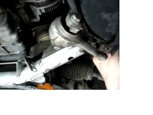

Salut à tous!
Mon problème inital est le suivant : des vibrations dans le volant et le train avant se font ressentir au freinage à partir de 110 kms/h environs.
Au vue d'un grand nombre de sujets traitant du problème sur différents forums et du fort kilométrage de la voiture je suis quasiment sur que le problème vient de la pièce 5 :
https://www.realoem.com/bmw/showparts.d ... g=31&fg=05
Cela dis j'ai déjà changé les roues à l'avant sans résultat et la semaine prochaine je fais mes disques et plaquettes et là je referai un essai.
J'arrive à bouger tout ça à la main mais je me dis que c'est peut-être le mouvement normal du caoutchouc :
En attendant je voulais savoir, si le problème vient bien de ce silentbloc (pièce 5) , s'il est aisé de le sortir de la pièce 4 (j'imagine que non) car j'ai vu qu'on pouvait l'acheter au détail sans prendre forcément la pièce 4 complète.
De plus la pièce 4 ne se démonte pas facilement non plus apparemment, sois disant que la jambe de suspension gène pour la sortir, quelqu'un aurait-il pratiqué?
