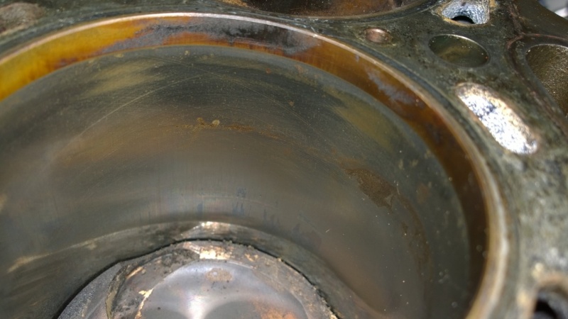

Salut... aujourd'hui grosse déception Image[/url]
je suis blazé je vais voir semaine prochaine pour mettre mon bloc en rectif si possible et refaire ma segmentation...
une idée du tarif?

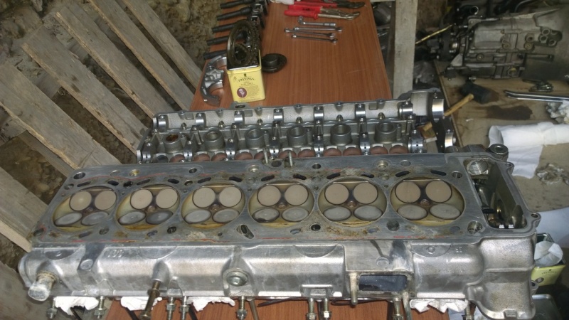

en revanche ma culasse elle... Image" /
elle est comme je l'ai démonté je suis surpris de qu'elle sois si propre =) bien qu'on m'avais prévenu que soupape et culasse était refait =) vu les cylindre je pense qu'il n'ont pas réparer le bon problème lol
la culasse part quand même en épreuve, et en rectif si besoin donc au final le moulbif sera neuf, je verrai la tronche des coussinets de vilo je serai plus a ça prêt
Messages : 85892
je pense que le JDC fuyait dans ce cylindre.
ceci dit, ce n'est peut être pas si grave....

Salut Dark bah j’emmène bloc et culasse en épreuve et tout ce qui va bien pour refaire ce qu'il faut il me diront lundi le budget a prévoir et surtout si c'est grave ou pas, quand je pesse le doigt dans les cylindre je sent pleins d’aspérités la ou il y a la rouille donc a mon avis ils vont gratter un peu =) donc aujourd'hui bloc a poil de toute façon y aura pas pire enfin je pense pas au pire les coussinets de vilo sont mort bon bah je les changerai aussi mdr

espérons qu'un glaçage suffira.

j'a emmené mon bloc a la rectif il a pris les mesures, et je croi qu'il m'as dit que la cote du cylindre est de 86.06 a partir de combien il faut passé a la cote rectif au dessus ? parceque ni lui ni moi ne connaisson la tolérence d'usure des cylindre, par contre les 6 cylindre ont la meme usure et le vilo est intact meme pas 0.01 d'usur =) voila quand je saurais la coté usure je saurais si rectif ou pas, pour l'instant déglaçage.
