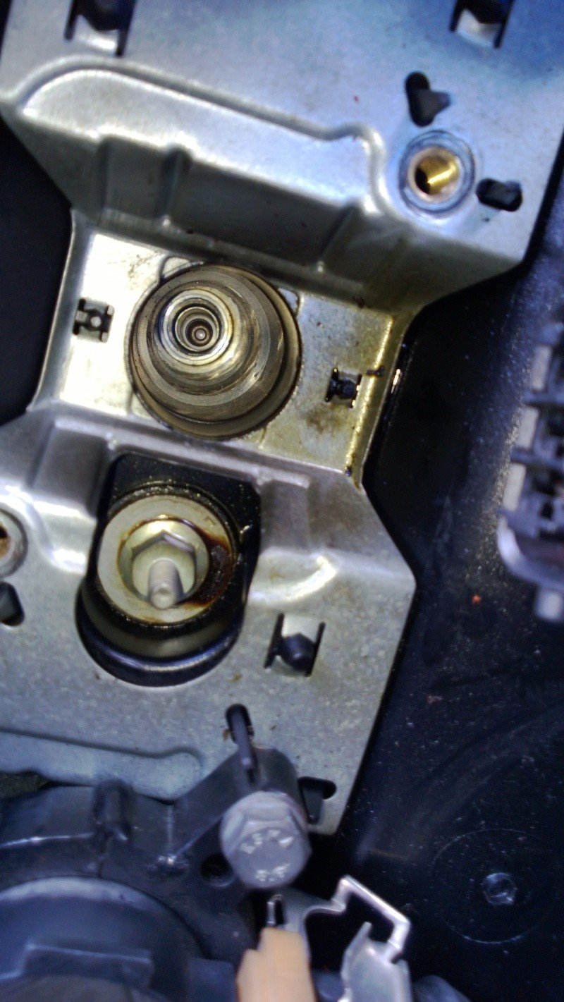

Voilà pour les puits de bougies. Donc on voit bien la présence d'huile.

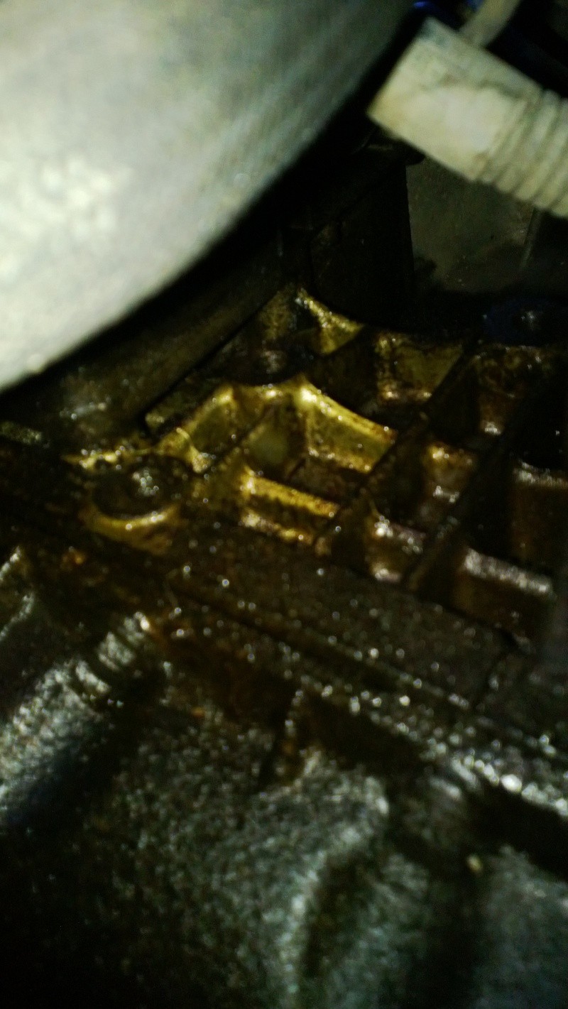

Ici le bloc moteur bien cracra comme tu dis

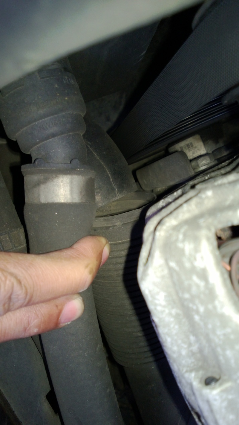

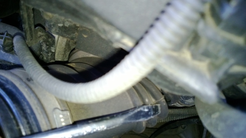

Puis là c'est une durite qui se trouve sous la boite à air qui est mal raccordée.
Quel est son role à cette durite d'ailleurs?

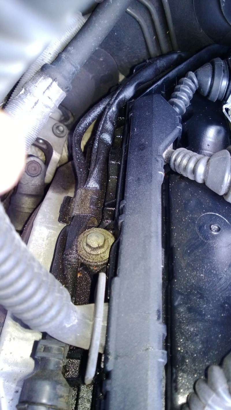

Et enfin la durite percée, celle qui est reliée à celle déja percée. (photos précédentes)

1/ Rebrancher la durite mal raccordée sous la boîte à air.
2/ Remplacer les deux durites percées en sortie de boite à air

Ton joint de couvre culasse est effectivement à changer ; le soucis au niveau des puits de bougies sera résolu dans la foulée .
La durite débranchée est en fait un manchon d'air qui se connecte à l'alternateur ( pour le refroidir ) .
Le manchon d'admission est mort , tu vas le changer , donc soucis en passe d'être résolu aussi .
Reste le joint N°6 qui contribue à repeindre ton bloc et donc tes capteurs AAC que tu as décidé de changer . Es-tu sûr qu'ils sont morts au moins ? Car à + de 100 euros pièce ...

Une ou deux bombes de nettoyant freins + un coup de Kärcher eau chaude en évitant d'abuser sur les connexions électriques ( ... )
Tes capteurs tout huileux avec un moteur tout huileux c'est normal non ? Ton bloc est tout gras ce n'est pas pour autant qu'il est mort !
