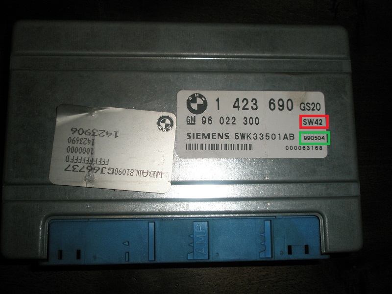

Voila, j’ai cherche un peu, a mon avis, il n y a que 2 possibilités :
- Soit, dans le bloc il y a quelque chose qui coince.
- Soit, ton module GS 20
Regarde, j’ai retrouve le rapport de BM duquel j’ai fait mention dans mon message précédent, et que parle du besoin de reprogrammer le EGS, voici le link :
http://www.bimmerboard.com/members/jcar ... shifts.pdf
C’est étonnant, exactement les mêmes symptômes que toi, donc, je pense que, même si ta voiture n’est pas concerne par ce rapport, lui, c’est la preuve de que ton problème peut venir de la, donc, il faudrait écarter la possibilité du module GS 20 avant de démonter le bloc.
L’idéal serait de pouvoir tester ta voiture avec un autre boitier.
Regarde si dans ton concessionnaire BM ils sont prêt a le faire (ça m’étonnerais beaucoup), sinon, essai de trouver quelqu’un que puis te prêter un, sinon, tu les trouves sur internet.
Attention, il est préférable de trouver un module semblable, c’est à dire, avec le même software et de le même année, ou presque.
Voici une photo de mon module GS 20, encadré en rouge, la version du software, encadré en verte, la date de fabrication sous la forme : ann/mois/jour.
Ça serait Génial !!! Si en changeant ton module, tout remarche à nouveau, la ressemblance des symptômes est accablante, mais, bien sure,
Smel et Dark doivent valider cet hypothèse.
