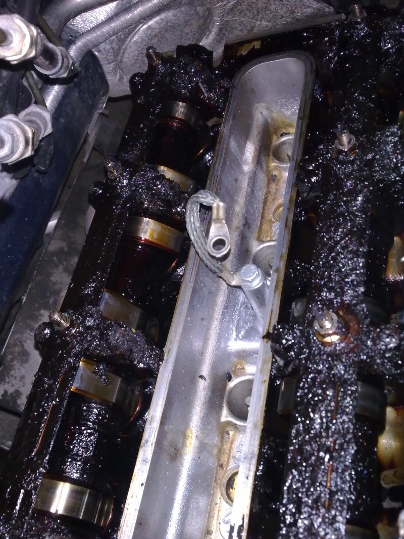

en relisant ce post, je m'aperçois sur la photo que les entrées d'air au niveau de la culasse sont bien noires
étaient-elles remplis d'huile lors du démontage de la pipe d'admission ?
Je crois bien que oui....
Mais un petit :up: :clin:

Franchement, c'est loin, tout ça, mais il n'y avait pas d'huile dans l'admission, juste du noir, me semble t'il.
Faut dire aussi que tes culbuteurs n'avaient pas cette tête!!

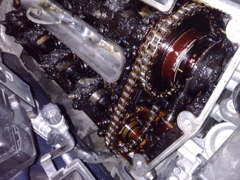

ahhhhhhhhhh beurk caca !
Non, quand j'ai démonté le cache culbutteur, côté conductur, c'était 'beau' , il y avait justes quelques 'boues' dans les creux ..... mais rien de tel ...
