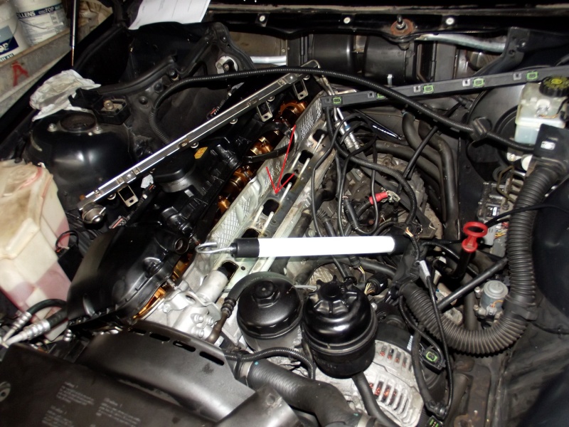

la ici c'est ce que tu aurait exactement si tu aurait démonté ton collecteur admission ou il y a tes injecteurs.
ici se trouve ou je t'ai mis une fleche rouge ce sont sont chaque chambre (6) ou se loge 2soupapes qui gere le carburant et l'air.
ce sont eux que tu entend "je sais en conaissance de cause"
[/url]
[/url]-

Je viens un peu aux nouvelles ...
Alors j'ai essayé de suivre les différentes pistes suggérées plus haut dans le post mais rien n'a été concluant, pas de différence de claquements avec ou sans bougies, le filetage est impeccable et n'a donc pas été forcé.
J'ai eu l'occasion de mettre ma voiture sur un pont pour changer mes pneus et j'en ai profité pour faire tourner le moteur alors que j'étais dessous. Et bien le bruit vient vraiment de PARTOUT en même temps, un chose certaine c'est que ca claque dans la ligne d'échappement presque sur toute sa longueur ( probablement de la raisonnance ) mais à cause de cela c'est difficile de tracer l'origine du bruit, haut moteur et bas moteur ont la même puissance de claquement.
Je ne pouvais plus rester avec ce bruit ( ca fait pas sérieux en arrivant chez mes clients tellement ca fait un bruit de casserole ), j'en ai profité tant qu'elle était sur le pont pour faire une vidange, nettoyer le circuit d'huile avec une moitié d'huile "carrefour" et une autre moitié de diesel, laissé tourné une minutes, vidange du mélange et remplissage avec de l'huile Shell Helix 10W40.
Surprise ... le bruit ne disparait plus
, presque pire qu'avant
Je sais plus quoi faire avec cette voiture à part changer le moteur, j'ai voulu essayer d'enlever le carter d'huile pour jeter un oeil sur l'état de la pompe ( après tout pourquoi pas, je reviens toujours avec mon glouglou qu'on entend par le tube de la jauge mais moi je trouve pas ca normal que ca ratouille comme ca la dedans ).
Mais quand j'ai vu qu'il fallait retirer le berceau pour y arriver je n'avais pas asser de temps devant moi
C'est une vraie galère, la pompe fonctionne mais peut etre que l'huile ne monte pas comme il faut dans le moteur, franchement je ne sais plus.
Plus je roule plus le bruit s'accentue et visiblement il ne va plus partir avec les prochaines vidanges, à part ca la voiture roule bien ... jusque quand ?
