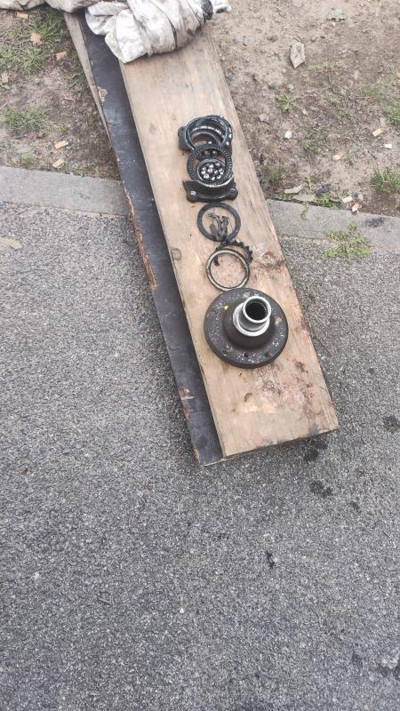

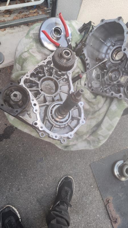

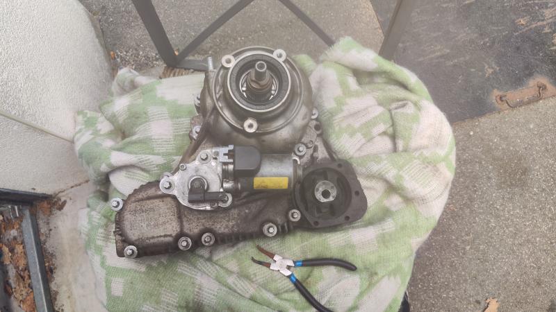

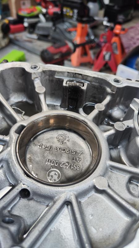

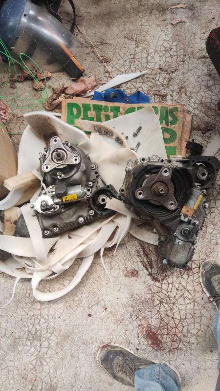

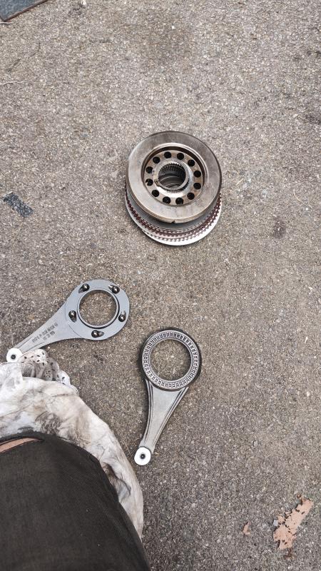

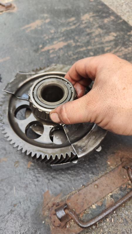

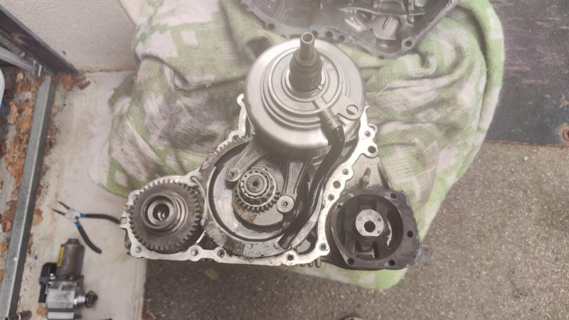

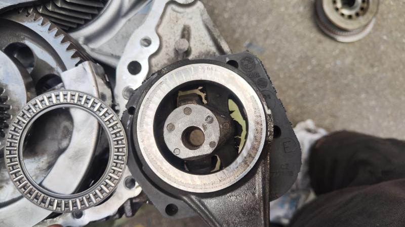

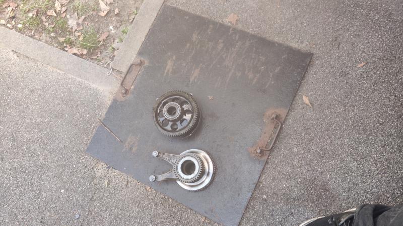

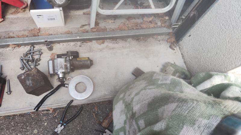

Du c'est bon c'est dans le sav changement boite de transfert
Et servo moteur.
Donc défauts disque embrayage ressort.
Du coup les morceaux de limaille que j'ai eu quand j'ai changé mon servo moteur c'était des morceaux de disque d'embrayage je pense.
Boite et servo commander en attente de réception.
Je vous tien informé.
Merci a vous tous
Et servo moteur.
Merci a vous tous

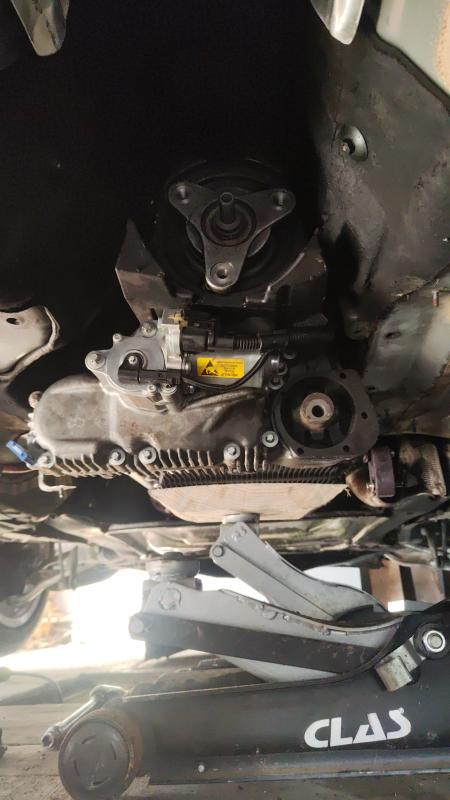

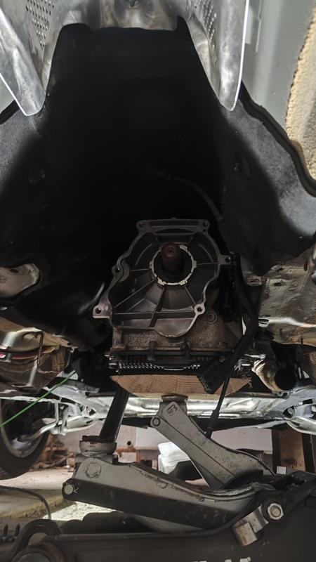

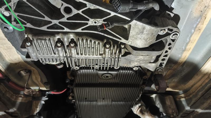

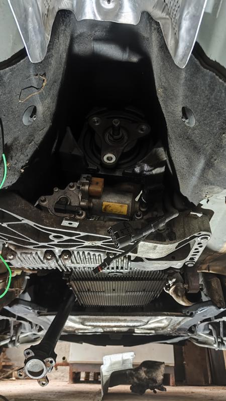

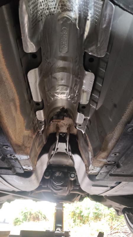

Voici les News démontage effectué hier remontage aujourd'hui
Et j'ai une question y on pas mis le silentbloc sur la boite dois-je récupéré le mien?
Car je sais pas à quoi y sert?
Photo du chantier
J'ai une autre question l'arbre sur la boite de transfert aura plus de repère cela va t'il généré des vibrations d'arbres car j'en ai fait sur le pont AR mais sur la boite de transfert cela servait à rien car on la change.
Photo du chantier

La boite est pausé valise passé.
Mais sur le 3ème j'ai toujours cette sensation de déraillement et vibrations sous l'accoudoir.
Plus de défauts 4×4 mais toujours ce putin de symptômes.
Donc la cause du problème est pas résolu.
Là je vais regarder car a l'AR G j'ai l'impression d'avoir un soufflet de cardan percé.
Maintenant ma question c'est quoi faire ?
Vidange de boite automatique voir si cela vient pas de la?
Le changement de pneus plus géo est prévu
Amortisseurs AR?
Mais c'est bizarre car ça ce ressent vraiment dans la partie de l'accoudoir.
J'ai une question, l'apprentissage de la boite de transfert et du servo moteur si mal réalisé peuve t'il causé ce genre de symptômes ?
Merci de vos réponses (urgent)

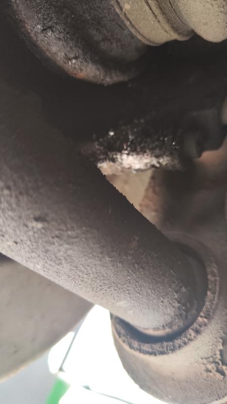

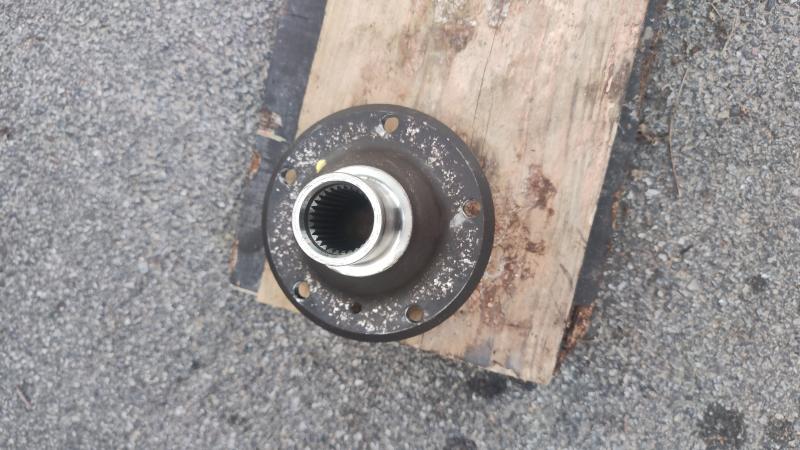

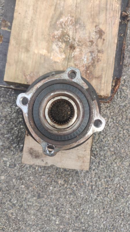

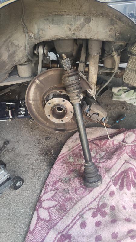

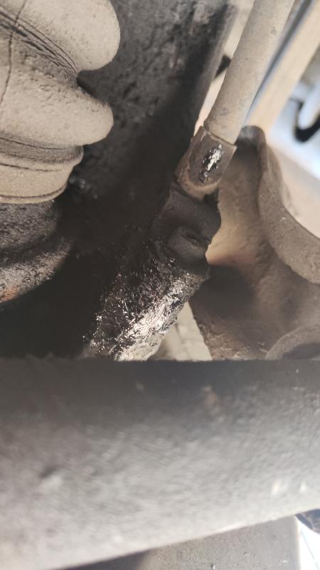

Pour vous c'est plus un problème de cardan ou de roulement sur dernière photo ?
Si cardan occasion ça passe ou neuf vu mes problèmes et qu'elle marque.
Et le cardan peut il envoyer des vibrations ?

Voilà j'ai commandé roulement plus cardan.
Roulement skf
Cardan remafacture marque GKN je savais pas du tout quoi prendre et c'estait l'un des seuls qui fait la bonne mesure normalement et qui est le fournisseur BMW
Roulement skf

Avez vous la procédure changement roulement cardans pour mon modèle avec couple de serrage svp.

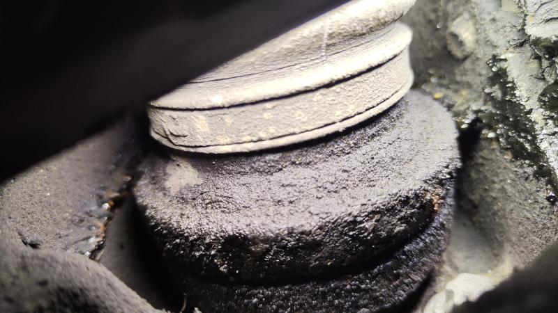

Pardon,
Cardan complet plus roulement
Et vous en pensez quoi de tout le gras ?
Cardan ou roulement ou les deux?
- Messages : 23628
le gras , c'est la graisse qui est partie du soufflet
Je suppose que tu parles du roulement de moyeu ?? il ronronne ??

Non souffler pas gras hyper sec c'est vraiment l'autre partie qui est gras.
C'est pour cela que je pense a cardan et roulement
Du coup je fais les deux quitte a démonter et vu le kilométrage

Et j'en suis à me demander si cela vient de mon pont le problème ? Avec peut être Silentbloc hors service.
Et mon pont aurait tué ma boite de transfert avec ces vibrations.
Les problème de pont sont il un problème connus ?
BULL
- Technicien supérieur
- Messages : 1831
- Inscription : mer. 27 janv. 2010 01:00
- Avertissements : ne plus aider avant ré-adhésion
- Niveau Technique Automobile : AMATEUR
- VIN 1 : C023125
- Véhicule 1 : E61N M57T2 Pr01/08 Tou Tr:Automatic TrM:GA6HP-26Z
- Localisation : Entre Nantes et st Nazaire
Pouvez vous m'envoyer le protocole de démontage du pont AR ou tuto.
Car je pense que je vais devoir passer par là.
Part compte j'ai eu du mal a rentrer le cardan dans le moyeux normal ou pas ?
