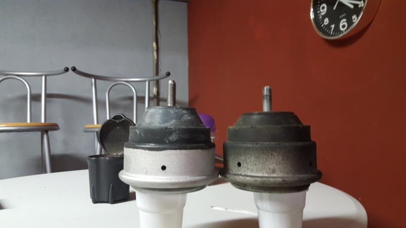

bon et bien le week end dernier j ai donc remplacé mon palier central ainsi que mon silent bloc moteur côté droit que je trouvé un peu tassé
pas de changement mon romronnement qui suit le régime moteur est toujours présent :gr:

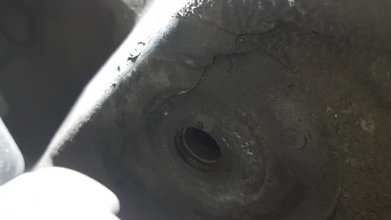

salut a tous, un peu de nouvelles sur mon souci qui se fait de plus en plus entendre...
j ai fait récemment mon entretien périodique et comme a chaque fois je controle les fixations de berceau arrière, et bien pas de chance mais j ai une fissure qui commence a se former :colere1:
je sais donc ce qu il me reste a faire, j en ai déjà parlé avec mon carrossier qui en déjà fait il est bien au courrant de ce soucis et travail super bien, je lui fait entierement confiance.
il m a parlé de blaxon et de cire pour corp creux une fois la reparation faite donc je suis plutot rassuré.
affaire a suivre, le kit réparation est en commande, des que je l ai je prend rdv avec mon carrossier
Messages : 11821
Il s'agit d'un défaut connu par BMW, à l'époque il y avait eut une campagne de rappelle... pose la question à BMW mais je pense pas qui vont vouloir faire quoique ce soit. En revanche si tu connais un bon soudeur il existe un kit de répartion pour ça.
http://www.ebay.de/itm/BMW-3er-E46-Eins ... SwiIxZ5r7q
http://www.ebay.de/itm/Reparaturblech-K ... xyNThTc6Cy
A l'époque les chassis était découper pour remettre les pièces.

Bmw ne prendra rien du tout :mdr: ma titine a 17 ans et ne voit plus les concessions depuis que je fais les entretiens moi même.
Il n y a jamais eu de campagne de rappel pour ce soucis :non:
mais a l époque il etait possible de faire prendre en charge la réparation par bmw.
le kit est déjà commandé comme marqué sur mon poste :nickel:
Messages : 85885
en effet!
Vu l'age du véhicule, il n'y a plus de prise en charge.
c'est quand même pas mal de boulotsi c'est bien fait!
en fait une vingtaine d'heures! :gr:

ce sera bien fait Dark, je compte la garder encore un bon moment et je ferais les travaux avec mon carrossier donc je regarderai tout ce qu il fait :mdr:
Messages : 85885
tout bon!
tu nous confirmeras une fois fait!
A ta place, j'en profiterais pour remplacer les SB de corps de train arrière et les SB du pont arrière (si ce n'est pas encore fait)
car pour ce travail il faut tout enlever
du coup, cela te coutera juste le temps de remplacer les SB eux mêmes et quelques euros de pièces

je les ai remplacé il y a 2 ans et a l epoque il n y avait pas encore de fissures :pamafau:
par contre petite question, c est quoi qui lache en premier ? la fixation supérieur ou c est le chassis qui fissure en premier ?
Messages : 85885
Il n'y a pas vraiment de règle à ce niveau là....

Dark, j'ai reçu les pièces ce matin, livré avec de la doc explicative pour la réparation;
Veux tu que je te la scan et que je prenne les cotes des renforts pour en faire profiter l'association ? ( ces toles ne sont pas compliqués à réaliser pour peu d'avoir de la tôle de 2mm et un peu de matos pour les découper)
Messages : 85885
oui pour la doc
ceci dit, normalement c'est fait dans un acier spécial.
ce n'est pas de la toute bête ferraille!
