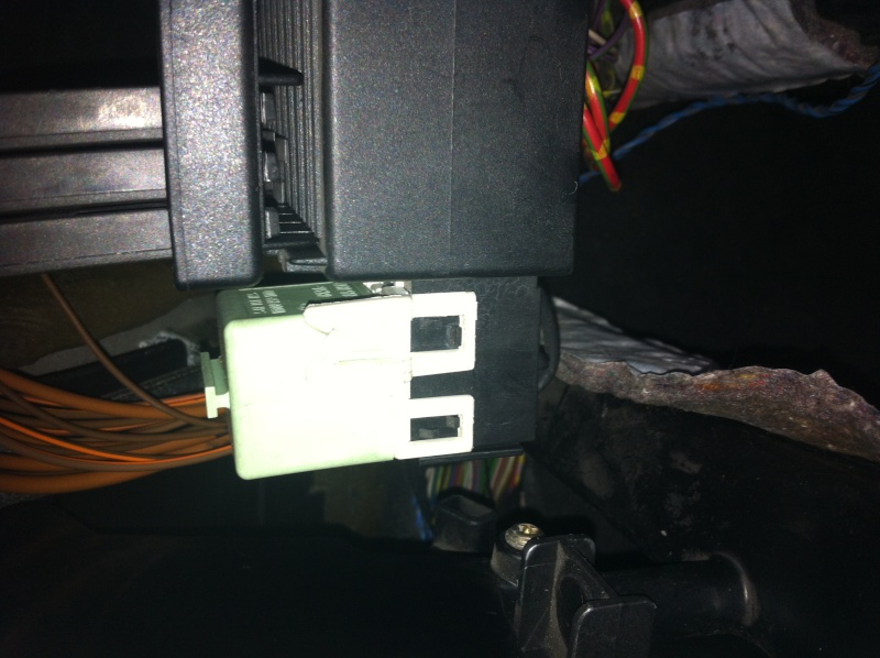

Salut Dark,
Voici un relais sur coté droit de la ZKE
[/url]

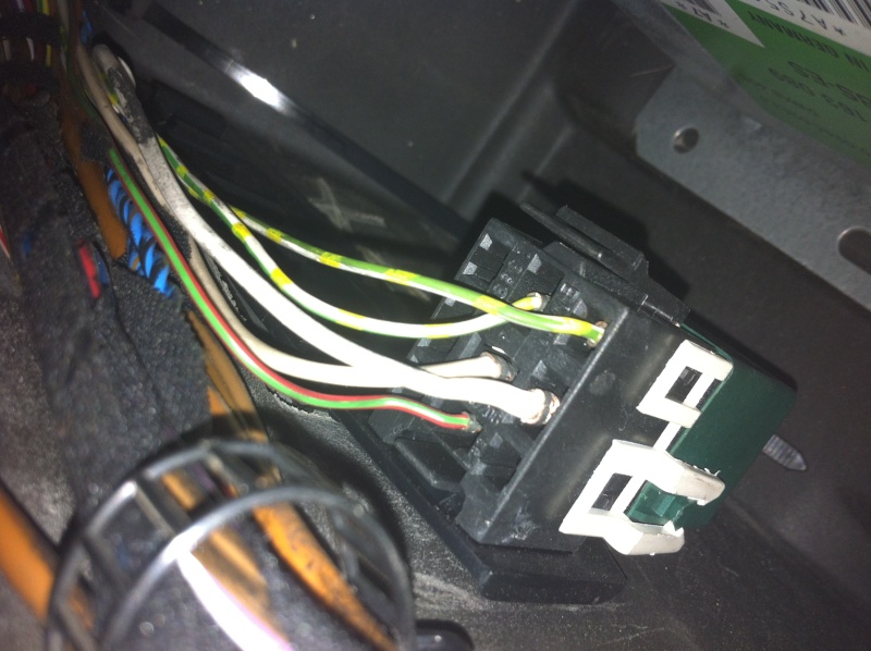

Avec les fils:
[/url]

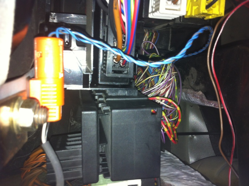

Coté gauche relais vert pastel:
[/url]

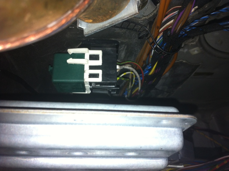

et une fiche orange au dessus de la boite a gants:
[/url]
C'est juste pour info!!! si cela peut agir sur le problème!!
En tout cas merci pour ton suivi Dark!!!
