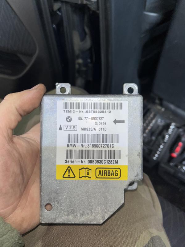

Un soucis sur ma nouvelle, j’ai le voyant airbag constamment allumé
Naturellement j’ai passé le diag avec la Delphi
Codes:
11 alimentation
F0 unitié de commande erreurs internes
1A signal capteur siège occupé (2 fois)
03 pretensionneur passager
J’ai donc éliminé les principals suspects bien connus…
Suppression de la prise jaune et soudage des fils
Mis un simulateur (résistance) à la place du capteur du siège
Et rien à faire, toujours ces mêmes défaut sortent sans que je puisse les effacer à la valise (Échec de l’effacement)
J’avoue que sa commence à me faire un peu peur cette histoire :cry:

Non non pour moi c’est le calculateur sous la console centrale qui fait chi**:
Après je peux toujours vérifier le contacteur derrière le volant… à quoi il ressemble ?

Nan nan j’ai juste supprimé la prise du siège passager + simulateur de tapis de présence
Messages : 23528
le prétensionneur passager , tu t'en est occupé aussi ??
Sinon module :pamafau:

J'ai soudés les fils aussi du prétensionneur.
Ah, si c'est le module comment je pourrais faire pour réparer ca ?
C'est vrai que c'est bizarre que je ne puisse pas effacer les codes défauts...
Messages : 23528
Il faut arriver à trouver le même , surtout les mêmes refs

J’ai lu qu’il fallait aussi qu’il soit programmé pareil …
Messages : 23528
Il faudra peut-être mettre un cp de valise ,oui .
il faudrait de rappocher de lofense ou Nico, ils sont plus calés que moi dans ce domaine :clin:
