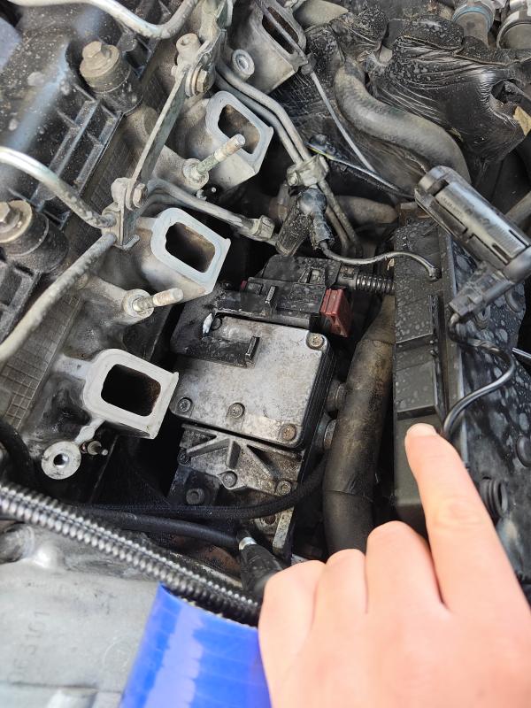

Voici L'image qui montre que
1 vis bloqué par le support
1 vis bloqué par la culasse ( au pire je la decoupe )

Juste un embout torx avec une clé à oeil à cliquet ça devrait passer

J'avais pas penser a un cliquet a oeil faudrais je decoupe quand même un peu le support pour pouvoir accéder a la vis
Je te tiens au courant merci :main:
Messages : 23441
Tu peux pas déposer ce support ??
