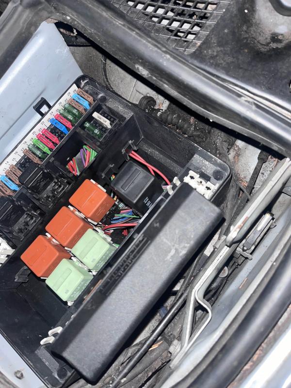

Bonjour !
Depuis quelque temps ma voiture démarre un peut quand elle veux mais j'ai l'impression que le problème va de pire en pire
Lorsque je tourne la clé au maximum rien ne se passe, le démarreur ne tourne pas, pensant que c'était lui, je l'ai changer, j'ai après penser a ma batterie je viens de la changer aujourd'hui, et a nouveaux aucun démarrage, j'avais lu sur un post que l'alarme/ews pouvais avoir un lien, et j'ai remarquée qu'en débranchant la batterie 30mn/1h parfois elle voulait bien démarrer.
Je viens de vérifier tout les relais dans le compartiment coter conducteur, tous sont bon, mais je n'arrive pas a localiser le relais du démarreur :
J'ai aussi un voyant injecteur au premier coup de clé, pour le faire disparaitre je doit enlever le contact et le remettre ( je le mentionne peut être que ca a un lien ? )
J'espère avoir été assez clair dans mes explications, merci pour votre aide !
