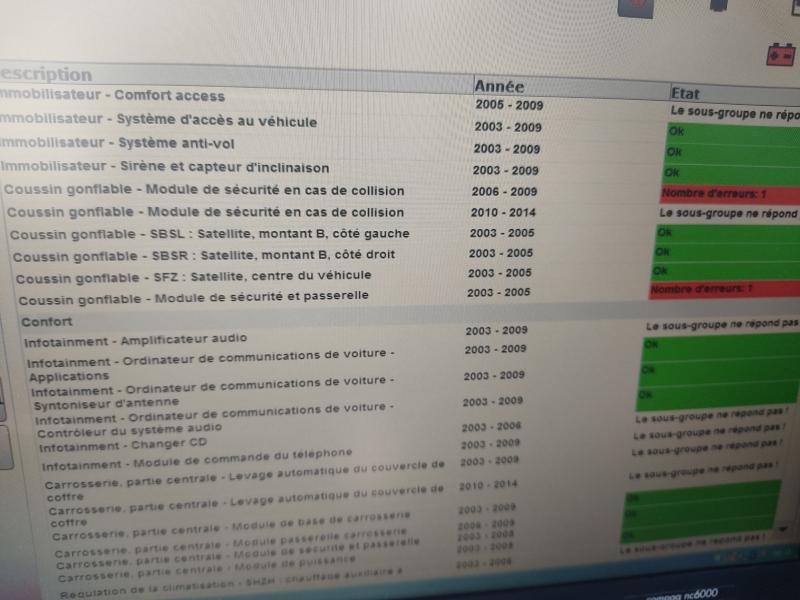

J'ai le problème suivant sur ma E61, les voyants airbag+ ceinture sont allumés en permanence.
Le câble positif de batterie a été remplacé car le capteur était coupé et raccordé avec une résistance mais ça n'a pas résolu le problème.
Après effacement des défauts il me reste le code erreur suivant :
93F9
Qu en pensez-vous ?
Y a t il un problème sur le calculateur airbag ?
