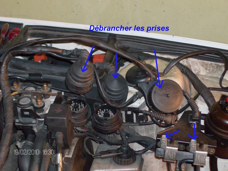

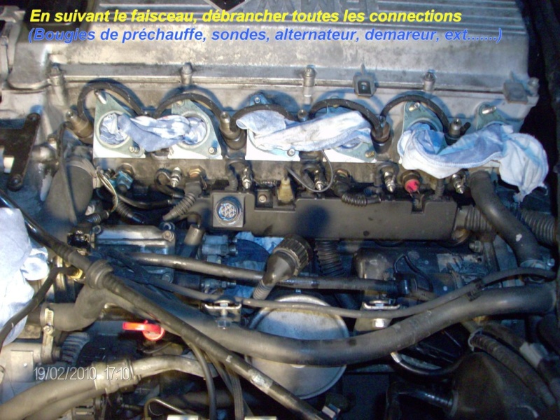

Enlever le cache sur la boite qui contient le boitier DDE
Débrancher toutes les prises du faisceau à droite et à gauche dans le compartiment moteur.

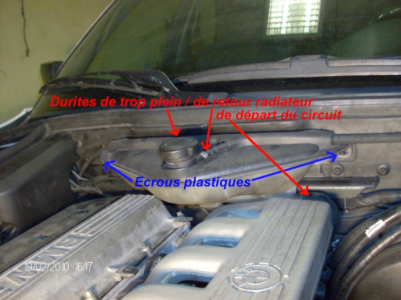

Débrancher les durites et démonter le vase d'expansion
[/url]

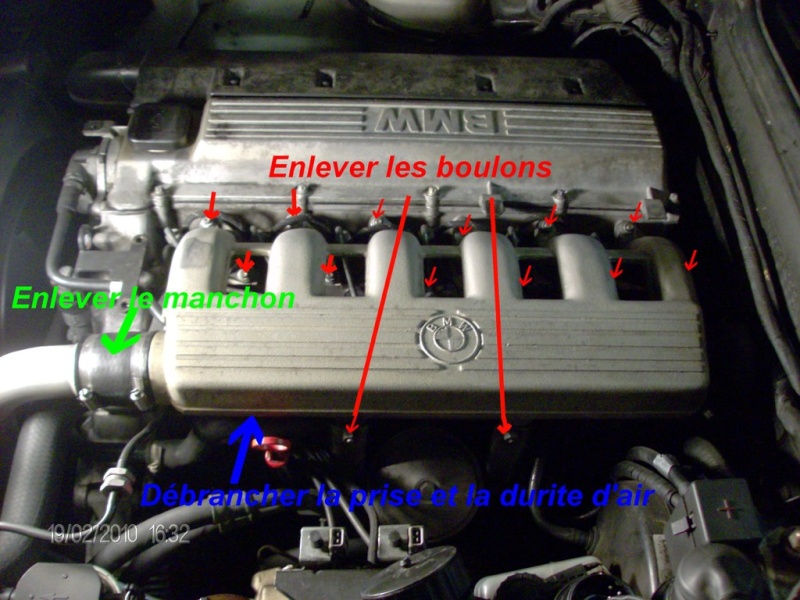

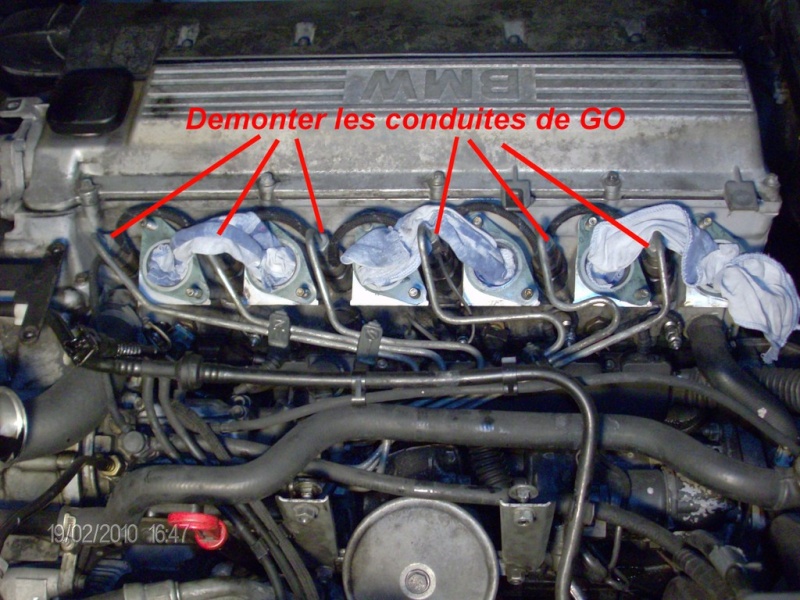

Ensuite, on démonte la pipe d'admission.
[/url]
Si les joints sont abimés au démontage,, il faudra biensur les changer

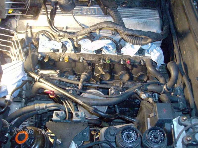

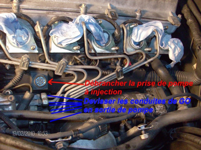

Débrancher la prise de la pompe d'injection, ca facilitera le démontage des conduites de GO.
[/url]
[/url]
Voilà, on a un peu plus de place pour voir ce que l'on fait.

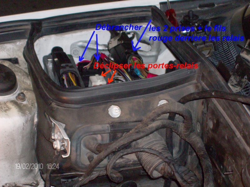

Débrancher toutes les connectiques du faisceau, puis enlever les deux vis qui fixe le boitier au bloc moteur.
[/url]
vous pouvez maintenant sortir le faisceau et le poser sur le cache culbuteur

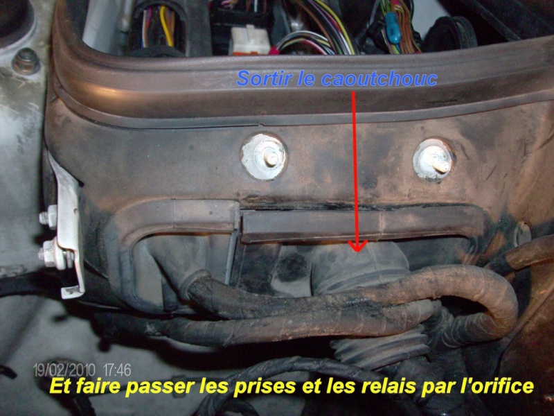

[/url]

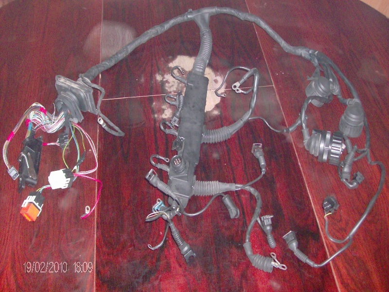

Aprés avoir déboité le caoutchouc, vous povez sortir le reste du faisceau.
[/url]
Et voilà la bête sortie, maintenant il faut vérifier le bébé pour voir si il n'y a pas de coupure, de câble coupé ou toute autre anomalie.
