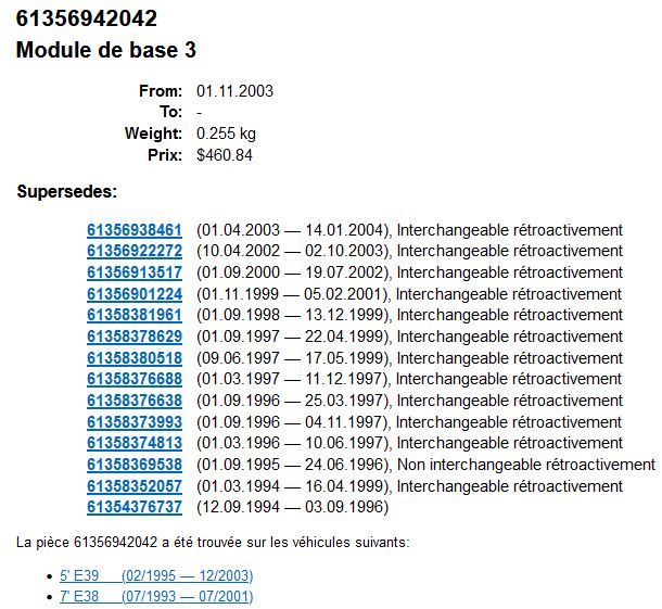

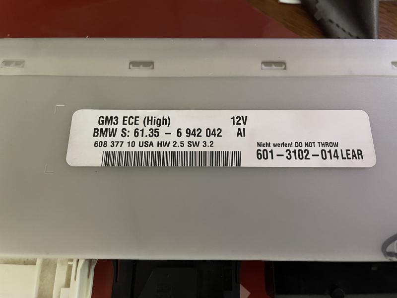

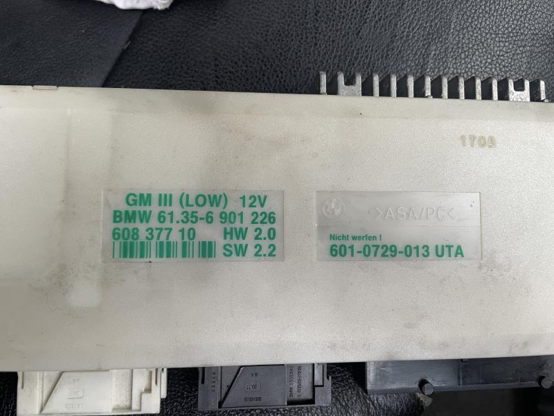

Mon boitier ZKE en place était le suivant:
sauf que sur ETK il ne correspond a rien:

on utilise BMW scanner, INPA ISTA +, et la tout est rouge, aucune com après le KBUS,
j'ai cherche un boitier ZKE avec le meme numero qui est indique dans ETK
du coup j'ai trouve un boitier avec le bon numero, mais rien n'y fait

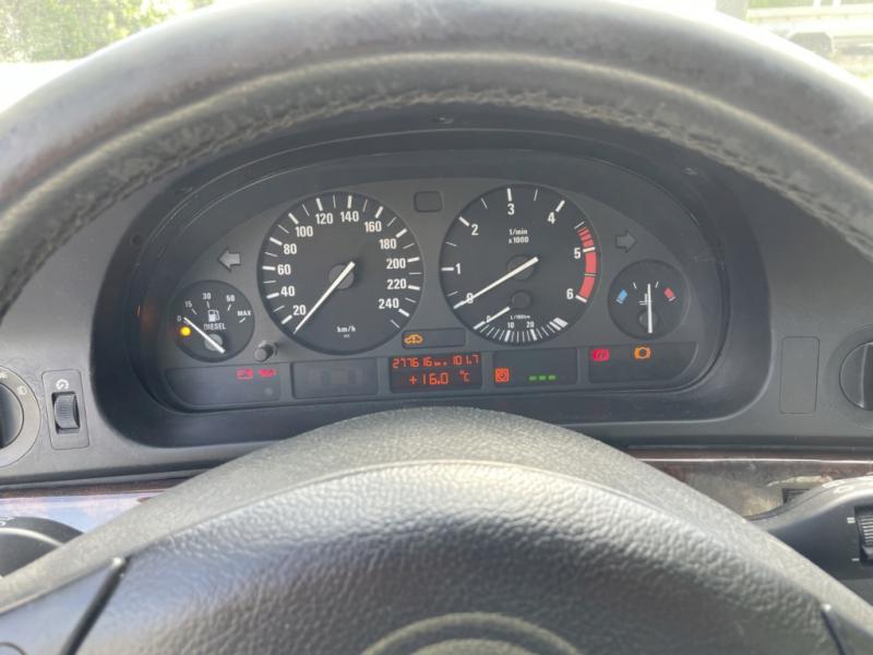

Tout ce qui est électrique fonctionne bien, mais quand j’actionne mes clignotants ou allume mes phares ou encore passe la marche arrière,
Sur mon compteur les fleches vertes ou encore les voyants des AB ne s’illuminent pas, mais pourtant ca clignote et ca éclaire.
Pour la MAR les feux de recul de s’allument pas (j’ai déjà vérifier les ampoules)

photo de mon ancien compteur : (le point rouge a disparu)
j’avais decider de changer de compteur, du coupj'ai pu passer la valise a nouveau dessus,
il y a du mieux car on avait acces au DDE et au IKE (compteur) ,
du fait d'avoir changer le compteur on a pu lire u peu plus loin et contrôler en temps réel les injecteurs, du coup je fais appelle aux experts du diag qui sauront mieux comprendre le trend suivant:

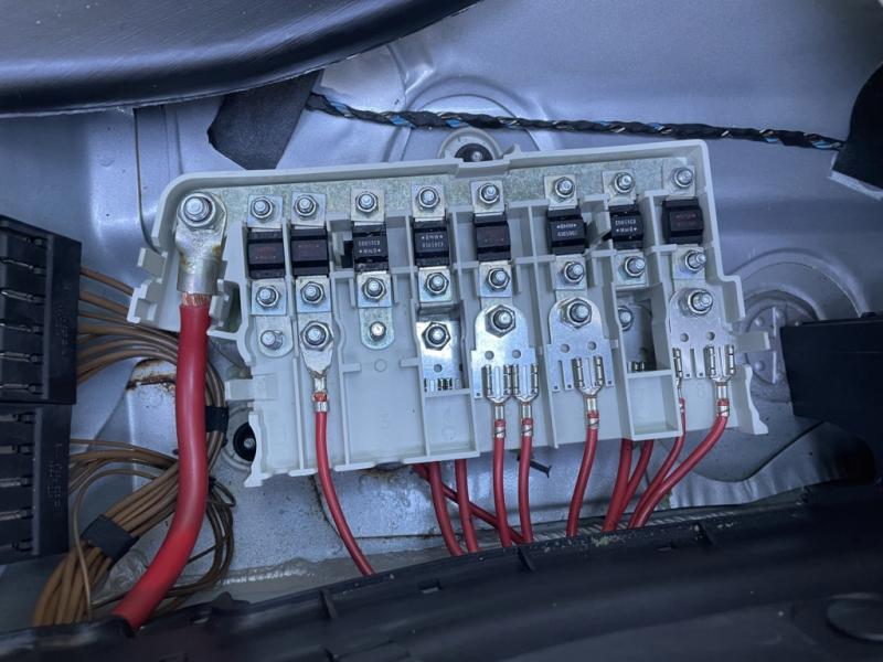

Contrôle de la boite a fusible sous le siège passager
Test compteur pour contrôler que tous mes voyants fonctionnent.
