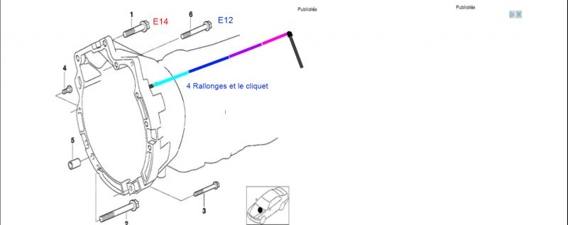

Bon ben décidément j'aurais tout changé sur cette voiture.
J'ai même refait les suspensions, silentbloc, frein, pneus.
Je vous avez vite fait dit que j'avais changé les 4 bougies de préchauffage car elle ne démarrait que difficilement.
J'avais code erreur sur les 3 premières. Bah il est revenu au bout de 3 mois alors que je l'avais effacé.
Puis hier matin le démarreur à rendu l'âme. Il fait tac tac tac... Takata
Ça va aller au garage car moi tomber la moitié d'un moteur ça me ferait peine et je suis pas équipé.
Si quand même ca fait tilt pour ce problème de bougies en défaut après 4000kms. Ça va me coûter cher cette histoire mais bon, toutes les pièces d'usures auront été changées.

pourquoi tu veux démonter la motié du moteur pour remplacé le démarreur ???

Bah j'ai pas trouvé de tutoriel qui m'ont permis de comprendre comment procéder alors j'ai enlevé tous les caches du dessus pour glisser un pied de biche en levier pour taper derrière.
Autant c'est ptre plus facile en passant de dessous.
De toutes, je dois l'amener au mécano le 30, y'a tous les autres problèmes dont j'ai aucune idée de la source. Je sens qu'il va bien s'amuser encore. Je vous dirait s'il trouve ! : (
- Messages : 20453
Tu as deux boulons quui le tienne sur la boite
https://www.realoem.com/bmw/fr/showpart ... Id=12_1165
oui ça peut être plus facile par dessous, pour les dévisser, en déposant le support de boite
